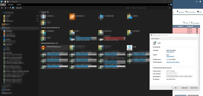

Findet die Discovery-Instanz dein Kodi im Netzwerk?
Und wenn nein, unter welchem OS läuft dein Kodi?
Ich habe da bisher nur mit meinem testen können.
Muss ich noch was machen außer aktualisieren?
…meine 3 bekannten stehen ja da, den aufm PC findet er jetzt nicht.
Rot sind sie wenn IPS sie nicht findet, du aber Konfiguratoren der Kodi’s hast.
Entweder weil sie ausgeschaltet sind, oder weil der UPnP-Support nicht im Kodi aktiv ist.
Wenn upnp an ist und ein System an ist, sollte es grün sein.
wenn ich upnp anmache bekomme ich das:
…bei aus direkt wieder wie eben.
edit: der localhost oder .20 ist kodi 17.6 und auf dem PC.
die 60er sind 3 pi`s mit kodi 17.3
edit: der chrash komtm bei upnp an auf dem pc. bei upnp an bei einem der pi`s wird nichts grün… also wie oben.
Igitt…
Ich sehe das es gefunden wurde, aber irgendwie habe ich da wohl einen Fehler wenn mehrere Kodi’s im Netzwerk bzw. in IPS sind.
Danke für deine Mühe.
den hab ich noch:
edit: aaahh, du hast schon gefunden. OK
edit: hast du mich an iiihggittet oder was?!?!?!
Hehe… so Fix ist online.
Fehler war vermutlich der HTTP-Port.
Wenn hier Port 80 benutzt wird, fehlt diese Info im UPnP Discovery
