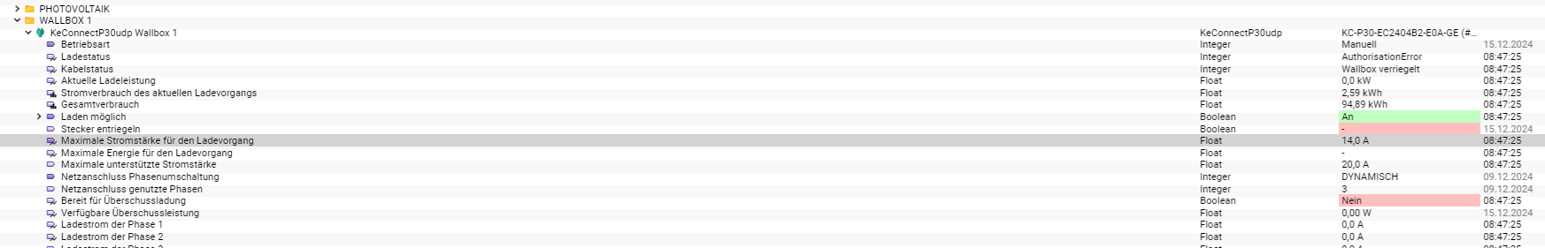

hmm, das gar nichts im Debug zu sehen ist, wenn Du zB von 1 Phase (fix) auf 3 Phase (fix) finde ich schon sehr erstaunlich.
Unabhängig davon, ob in der WB sich was ändert muss so etwas wie RequestAction zu sehen sein.
Bin zwar nicht zu Hause, habs aber nochmal ausgelöst (im Test-Bereich) und es funktioniert, wie erwartet
Nach einer erfolgten Umschaltung ist dann 5m Pause (von Keba vorgegeben) und daher die von dir markierte Variable ( Ident MainsConnectionMode ) nicht bedienbar

wie gesagt, im Debug muss was zu sehen sein, wenn die Variable geändert wird - unabhängig davon, ob es in der WB was bewirkt.
Das sieht fast so aus, als würde die Aktion dieser Variable überlagert worden sein durch eine CustomAction (ganz vager Gedanke)

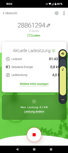

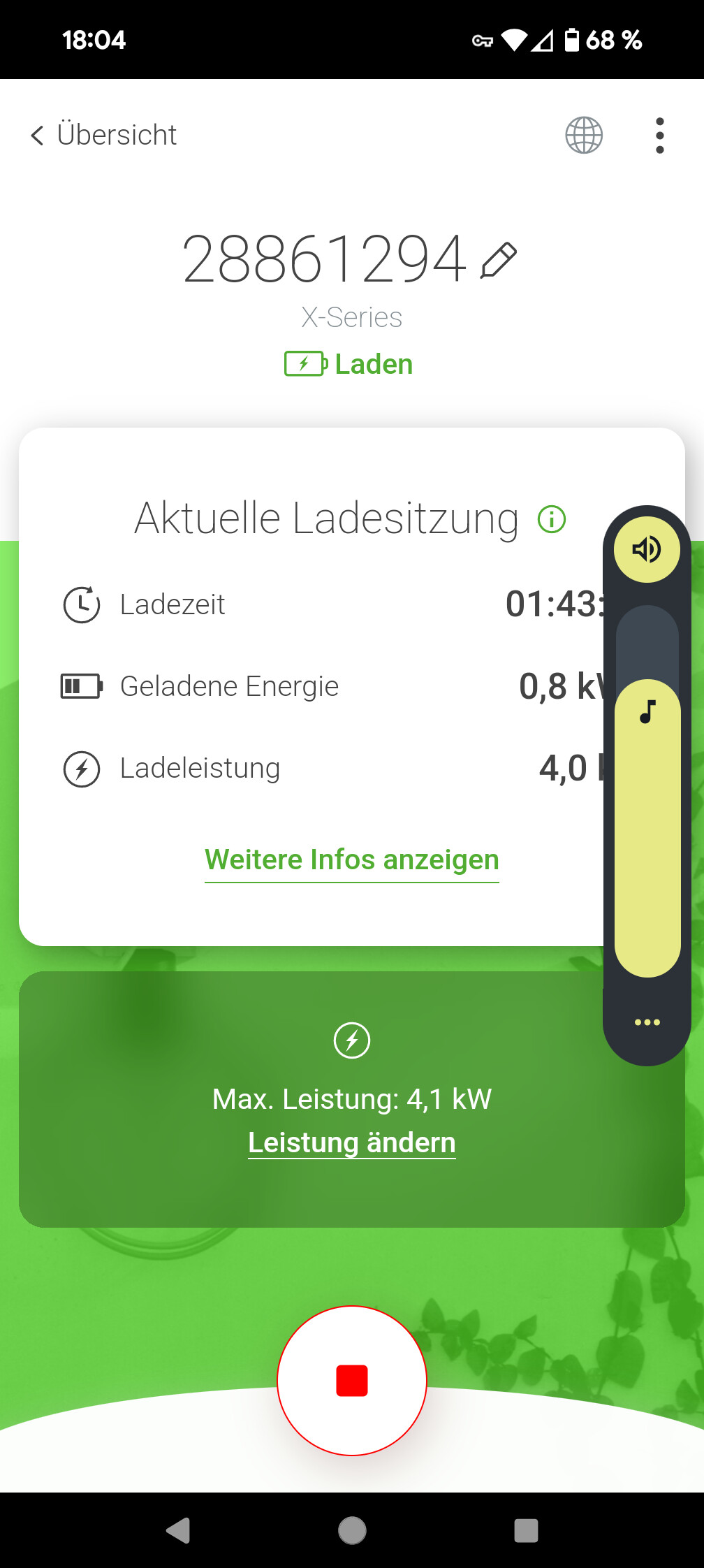

Wo kann man denn ein Ladelimit einstellen, so wie in der App:
Hier 4.1 kW
Danke und lg
nur via: Maximale Stromstärke für den Ladevorgang
