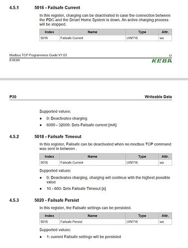

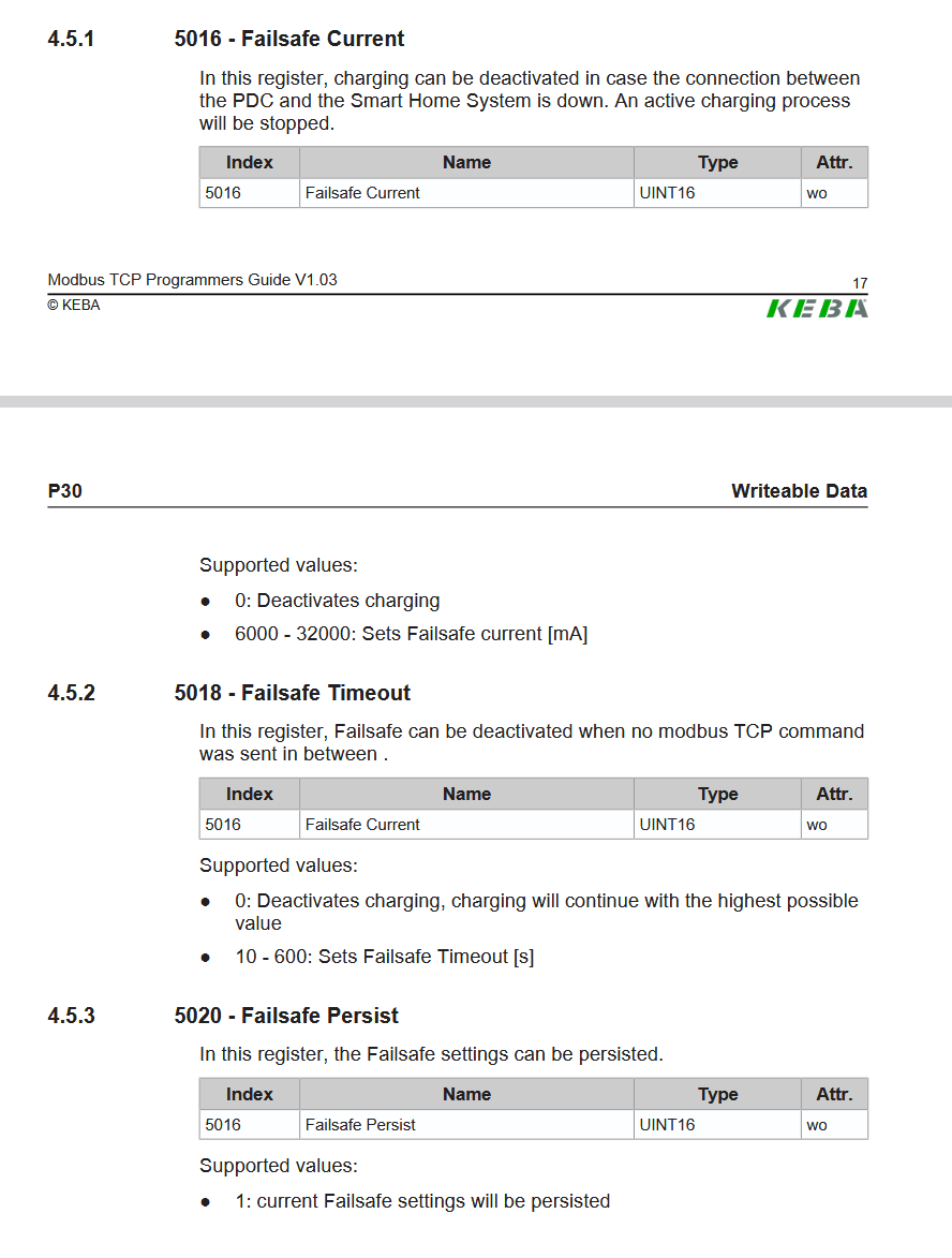

Beim studieren der Modbusdoku ist mir auch noch die Möglichkeit des Modbus Failsafes aufgefallen.
Das ist ja eigentlich perfekt für Lastmanagement über Symcon. Wenn Symcon mal offline ist, oder das LAN ausfällt, dann wird die Ladung beendet bzw. auf meine Werte reduziert.
Allerdings muss ich dann innerhalb des Failsafes-Timouts auch immer einen SET Befehl schicken.
Ein Readbefehl reicht leider nicht. Aber ich kann ja immer den gleichen Stromwert senden, falls sich nichts ändert.
