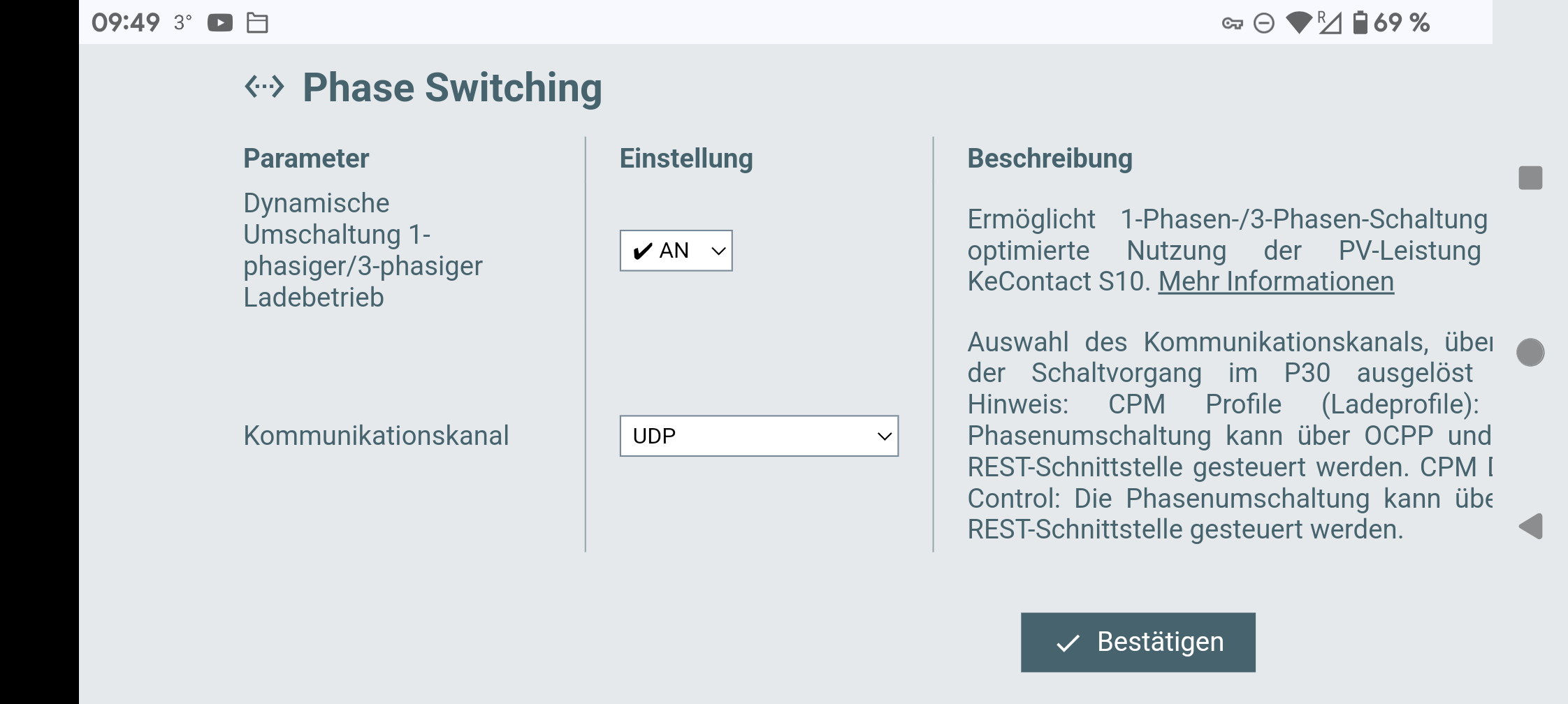

P30X-series aktuelle Firmware
Dip_Switch > X-series via Weboberfläche eingestellt:

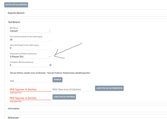

Bei Umschaltung auf Dynamisch, 1 oder 3 Phasen passiert nichts im Debugfeld
Es passiert (Debug) auch nichts wenn ich im Testbereich irgendetwas bei Phasenumschaltung auswähle.
Text senden z.B. ist OK.

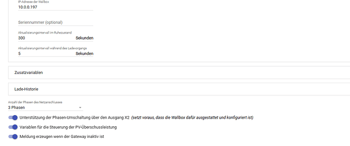

Bin etwas irritiert … wie schaltest du um?
Du hast ja die Konfigurstionsseite dargestellt. Hier wird ja nur angegeben, mit wieviel Phasen die WB technisch angeschlossen ist (die P30 kann 1 oder 3 Phasen).
Das hat aber nichts damit zu tun, wieviele Phasen benutzt werden sollen.
Das wird ohne Änderung der Konfiguration über eine Variable gesteuert - Name habe ich nicht im Kopf, hat aber die Wertemenge 1/3/auto
Darüber wird die Umschaltung ausgelöst
Die Übersicht (ganz unten) habe ich wegen der Unterstützung der Phasenumschaltungg über Ausgang X2 hinzugefügt. (ist aktiviert).

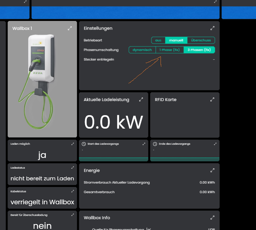

Ja, das habe ich gecheckt :slight_smile:
Das kann aber weder über die Visu noch über dein Modul > Test-Bereich geändert werden. Wenn ich hier (Visu oder Testbereich) etwas anderes einstelle passiert nichts (Wallbox bzw. Debugfenster)
