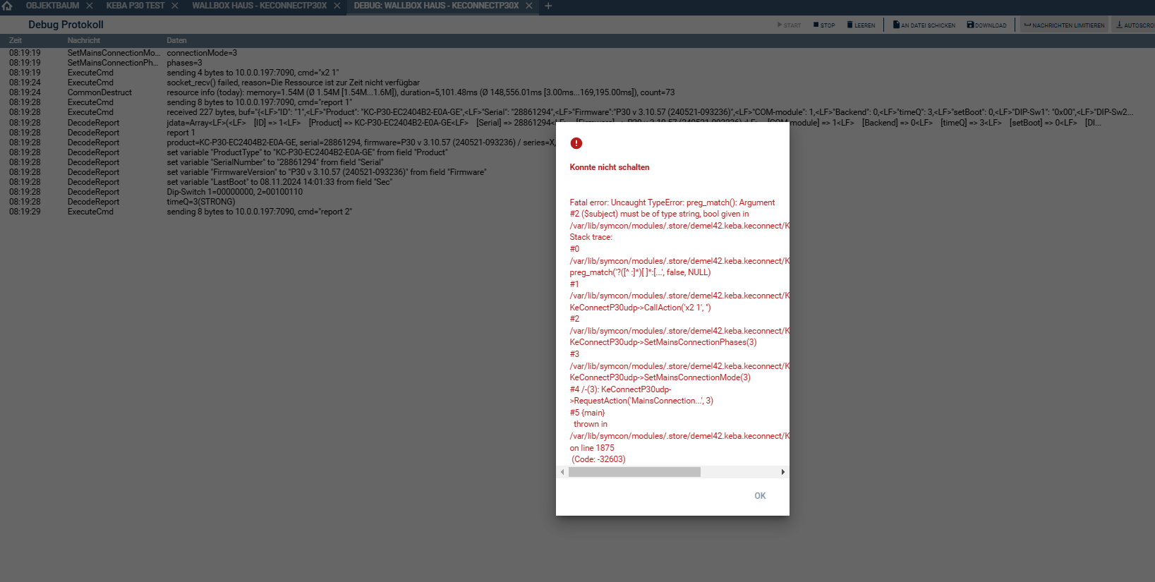

ich habe nun meine Wallbox angeschlossen und in IPS:

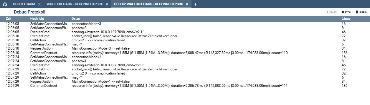

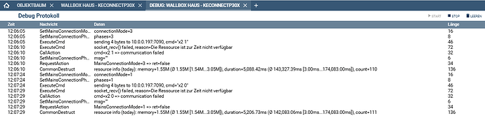

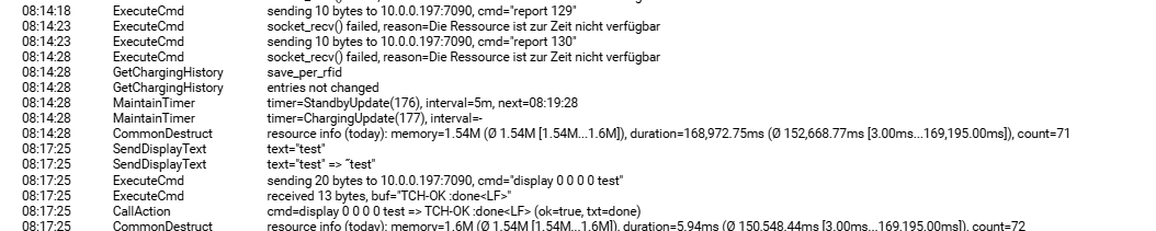

Bekomme im Log aber immer folgende Meldungen:
Text senden („test“ aus deiner Instanz):

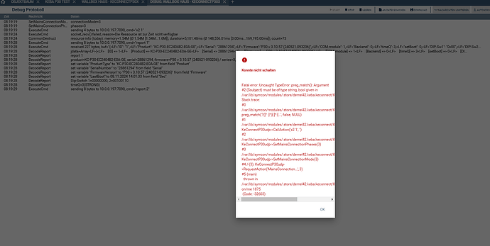

Schalte ich die Phasenumschaltung von Dynamisch auf z.b. 3ph kommt wieder folgendens:
Auch wenn ich die Betriebsart auf z.B. Manuell schalte kommt da:
wenn der Elektriker den DIP Switch flasch umgelegt hat, kommen doch auch keine Meldungen oder?

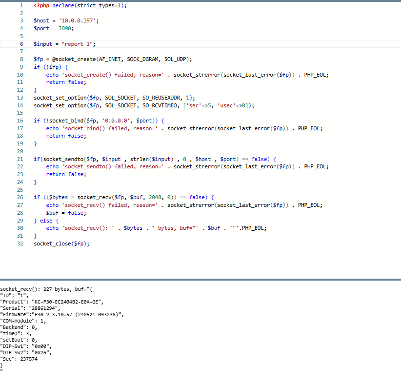

report 1 funktioniert!
report 2:
socket_recv() failed, reason=Die Ressource ist zur Zeit nicht verfügbar
Mit Screenshots ist immer schwierig was zu erkennen (u.a. aber nicht nur, weil abgeschnitten wird)
daher immer ein debug-log, das aber auch immer groß genug sein muss ( Standard-Limitierung ist ja nur 100 Zeilen!)
Da ich kein Debug habe, kann ich das mit dem „preg“ auch nicht prüfen. Wegen des Scrollbars kann ich auch die Meldung nicht vollständig lesen. Welche Zeilen stehe da?
Ich vermute allerdings, das ist ein Problem, weil die Resoure nicht verfügbar ist. (da ist hinter dem Popup was zu erkennen) - die Situation (weil sie bisher im laufenden Betrieb nie aufgetreten ist) wird nicht abgefangen, mache ich in der nächsten Version.
Hast du noch irgend eine andere Applikation etc, die auch die Keba zugreift? Ich erinnere mich dumpf, das schon mal jemand was mit sporadisch nicht verfügbaren Resourcen hatte (aber ganz vage) und der hatte ein zweites System , das mit der Keba kommunizierte und die Socket offen gehalten hat. Dafür spricht auch, das es manchmal klappt.

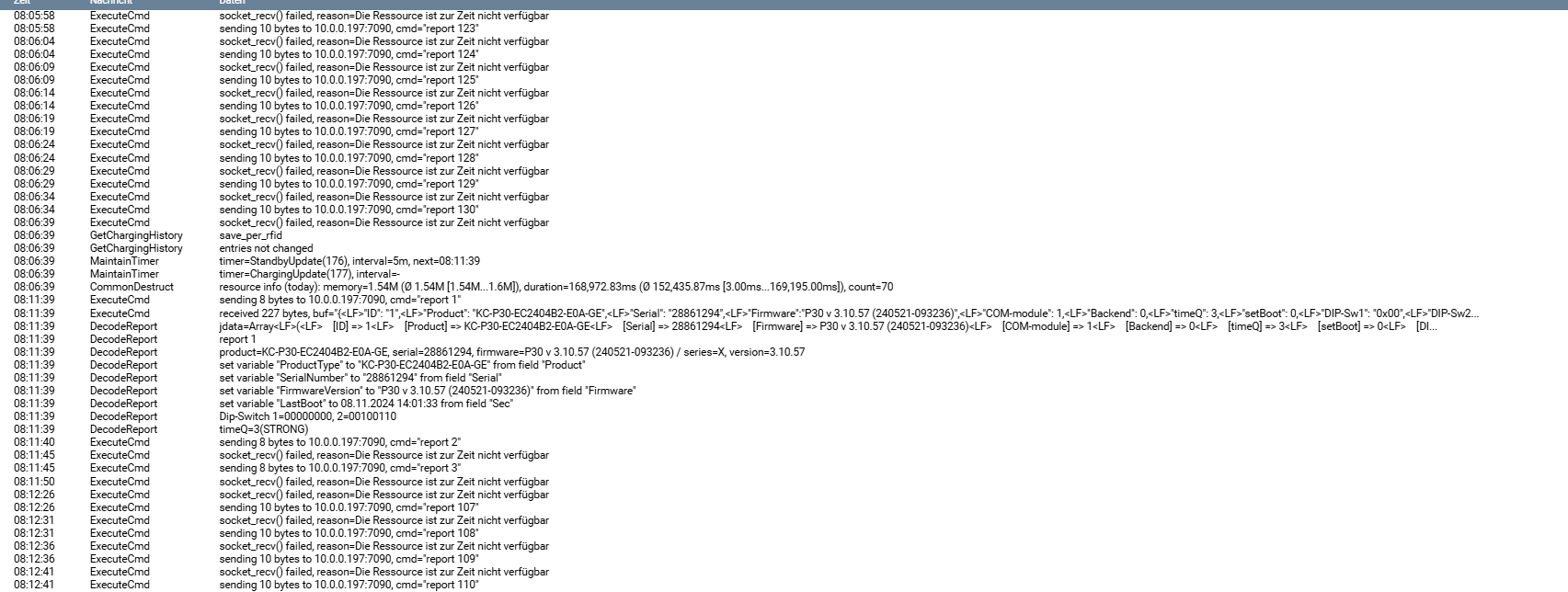

11.11.2024, 09:25:09 |         DecodeReport | Dip-Switch 1=00100010, 2=00000000
Bedeutung siehe Instannationshandbuch P30, Kapitel 8 (Seite 40) und S10
Die Timeouts, die ich sehe (bis auf das o.g. Kommando) sind Anfragen von Lage-Log-Einträgen - eventuell ein Problem wenn es noch keine gibt? Wäre komisch, weil ich so ein Problem noch nicht berichtet bekommen habe, aber nicht unmöglich

In der Visu kommt jetzt keine Fehlermeldung mehr. Im Log folgendes:

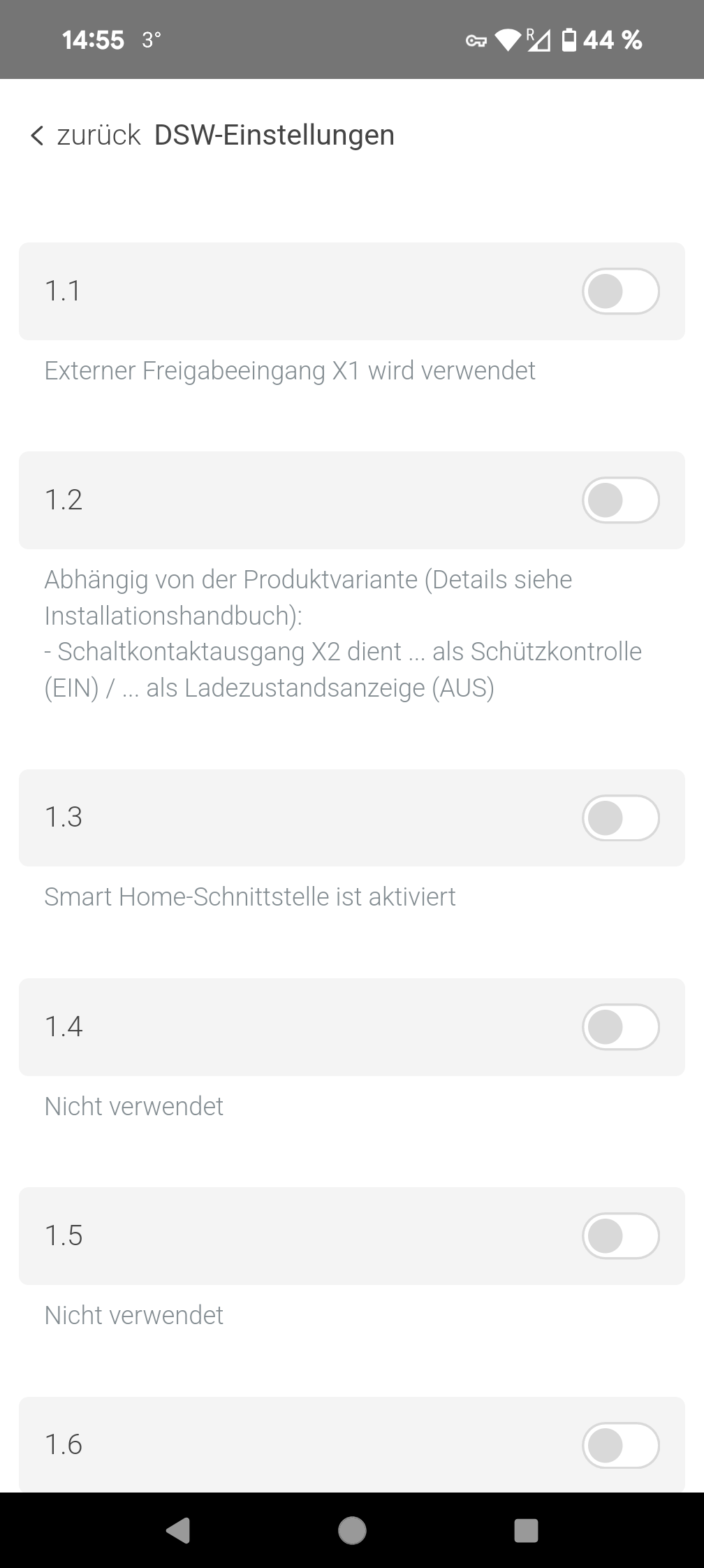

Update:

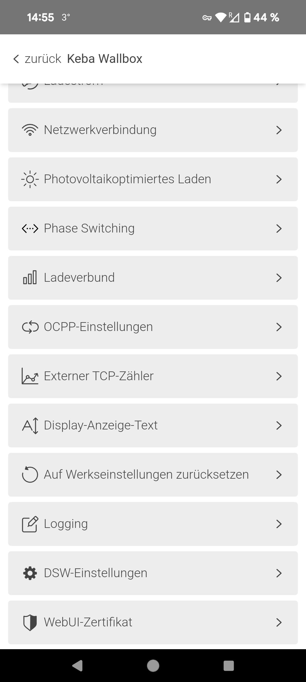

Ich denke ich habe es gefunden:

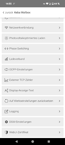

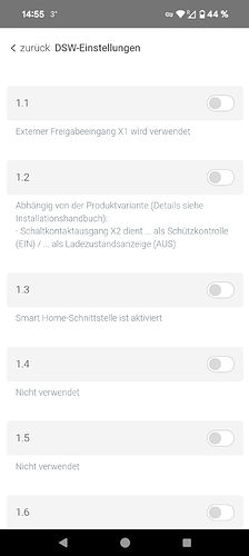

In der App unter Einstellungen gibt es unter Erweiterte Anzeige den Punkt DSW-Einstellungen.
Dort sehe ich das anstatt 1.3, 2.3, 2.6 und 2.7 auf ON gesetzt wurde :frowning:
Sorry und Danke für deine Hilfe!

Aha, ja da gibt es unterschiede. bei der C-Serie wird alles über Dip-switches gemacht, bei der x-serie zT wohl auch über die web-gui
Also, Fehlermeldung ist weg. Dip-switch 1 und 2 verwechselt :wink:

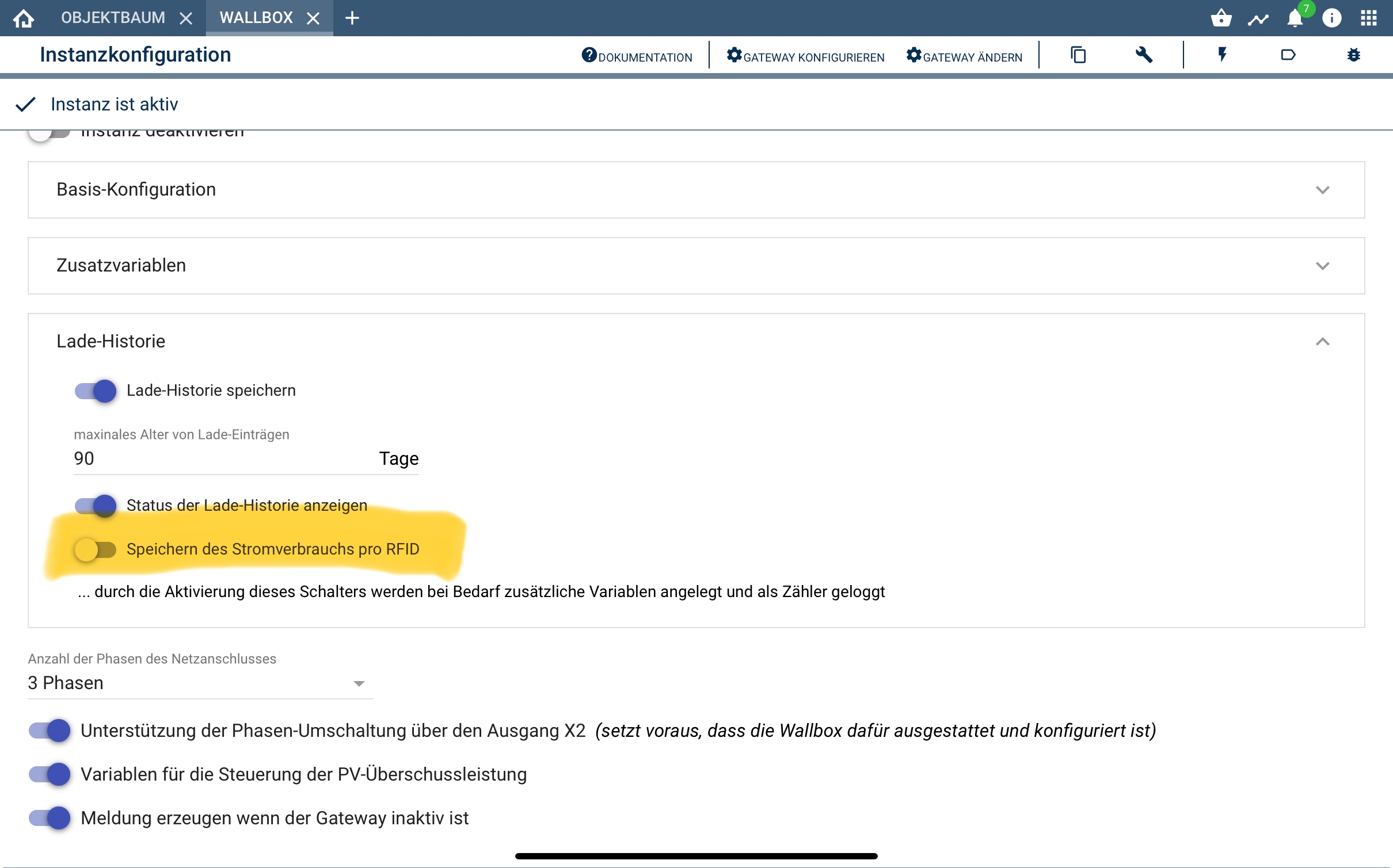

So, noch eine kurze Frage :slight_smile:
Wenn ich die Property verstellen möchte. Wo mache ich das? z.B.:
save_per_rfid boolean false Speicherung des Energieverbrauchs pro RFID [2]
Möchte ich auf true setzen.
