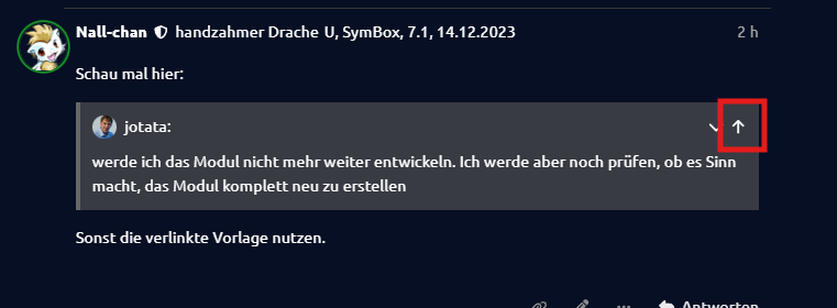

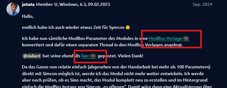

Schau mal hier:
Sonst die verlinkte Vorlage nutzen.
@Nall-chan Welche wo verlinkte Vorlage nutzen?
Musst nur meinem zitierten Text folgen…
Da sind zwei Stück verlinkt
Danke - das mit dem Pfeil nach oben als Link kannte ich tatsächlich noch nicht.
“Again what learned” :wink: :loveips:
Gruß Harry
@Nall-chan Das war der Gamechanger: Über ModBus-Gerät und die Vorlage Kostal Plenticore G2 7.0.json kommen nun plausible Werte rein. Der Rest ist Fleißarbeit.
