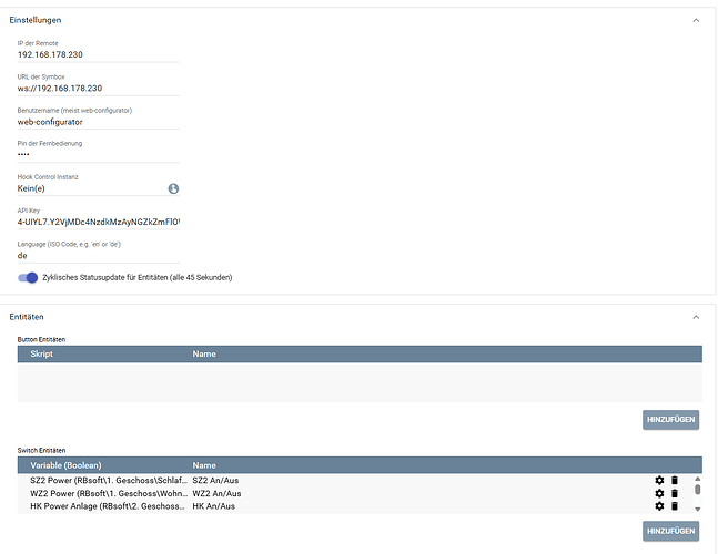

Log sagt gar nichts. Wenn ich IPS registriere kommt nur:
TXT: 16.02.2026, 11:20:36 | UcaRegisterIntegration | Registering driver with Unfolded Circle: {"driver_id":"uc_symcon_59441","version":"0.0.1","name":{"en":"IP-Symcon (59441)","de":"IP-Symcon (59441)"},"icon":"uc:house","driver_url":"ws:\/\/192.168.178.230\/hook\/uc_remote_59441","enabled":true,"device_discovery":false,"auth_method":"HEADER","token":"4-UIYL7.Y2VjMDc4NzdkMzAyNGZkZmFlOWU4ZDYwODFiY2E0NzQuYzc1MjZhMDI5YWI2NGFiYjljZDY1ODE0MjMxNzExMWQ","developer":{"name":"MRauch"}}
TXT: 16.02.2026, 11:20:36 |          API Request | URL: http://192.168.178.230:80/api/intg/drivers, Method: POST
und OK. Das sind meine Einstellungen. Ich weiß nicht ob es vielleicht daran liegt das es bei Upload von Integrationen ein Limit von 10 gibt und ich dieses schon erreicht habe. Ich lösche mal LG TV und versuche es erneut.
Edit: auch ohne LG TV das selbe Verhalten.
Remote und Symcon laufen auf der gleichen IP ?
Hat jetzt geklappt. Ich hatte zum Schluss nur die webHook Instanz vergessen.
So nu kann ich testen :grin:
Danke Max.
Oh dann sollte ich auch noch eine Ausgabe einbauen wenn keine Hook Instantz angegeben ist
Wäre gut. Damit alte, vergessliche Leute mit schlechten Augen wie ich es auch merken :rofl:
