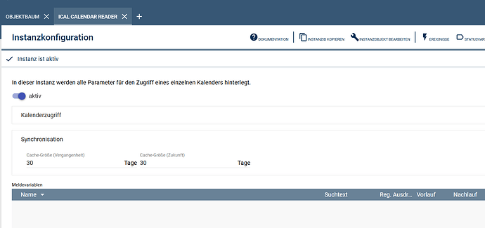

Ich habe den ICAL Reader nun installiert und die prvivate Kalenderadresse eingegeben. Wenn ich “Kalender laden drücke kommen auch meine Termine.
Ich versuche jetzt wie gesagt hier darzustellen:

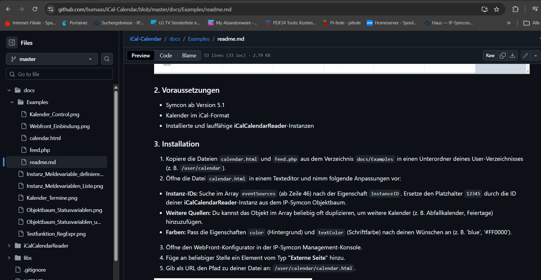

Aber wo finde ich die Dateien?? Ich steh hier auf dem Schlauch… Was muss ich tun um meine Termine, gerne als Liste, in der Kachelvisu darzustellen?
Die Dateien liegen in dem genannten Ordner des installierten Moduls.
Das Modul wurde in das Verzeichnis modules/.store installiert.
Findest du es?

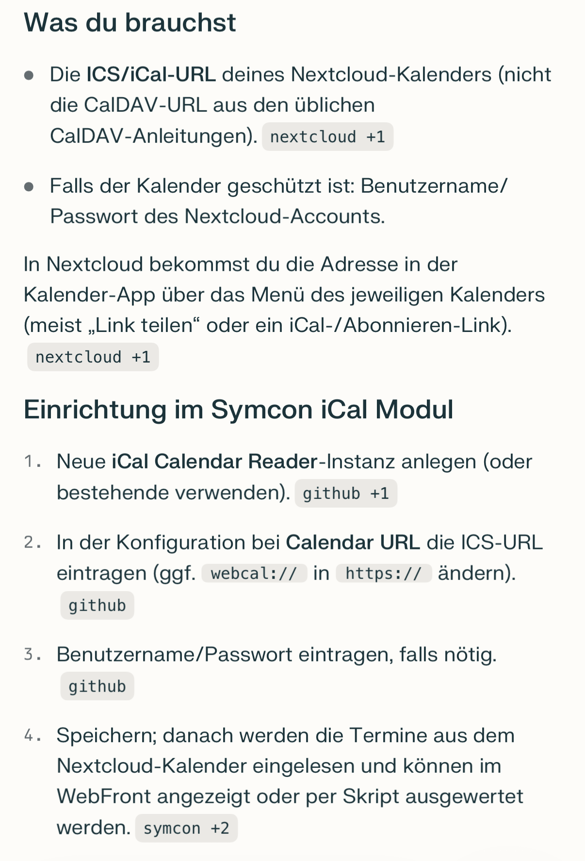

geht dein Modul auch mit Nextcloud?
VG
Stefan
Hallo Stefan,
Ich kann es dir nicht genau sagen, da ich mit Nextcloud keine Erfahrung habe.

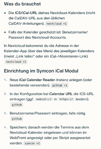

Aber meine KI lässt hoffen
Demnach sollten wir es hinbekommen. Ich unterstütze dich da gerne.
LG Burkhard
Danke dir für die Hilfe. Habe es jetzt mal hinbekommen das er die Instanz ohne Fehler meldet. Ich habe hier wie du auch geschrieben hast den Internen Link kopiert und musste auch das ?export dran hängen. Hatte ich zwar vorher schon probiert aber ohne slash. In deiner Anleitung steht „/(calendar-name)?export“. und das war vorher mein Fehler.
Jetzt geht es an die Anzeige. Ist das richtig das keine Variablen anglegt werden unter der Instanz?
Ich möchte also nur die Termine angezeigt bekommen, keinen ganzen Kalender.
habe das hinbekommen. Jetzt muss ich noch daran feilen den HEader nicht angezeigt zu bekommen…
Ja, es ist sehr Variabeln schonend​:grinning_face_with_smiling_eyes:

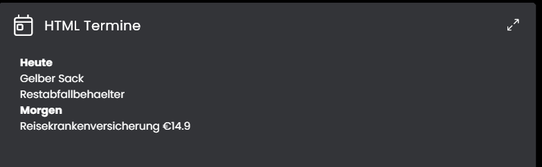

ich habe es mit meinem Script, das ich deutlich weiter vorne gepostet hatte, geschafft das es so aussehen kann:
Ich habe mich auf die nächsten 3 Tage beschränkt.

Ja, genau so was sollte es sein. Dann gehe ich mal auf die Suche :grinning_face:

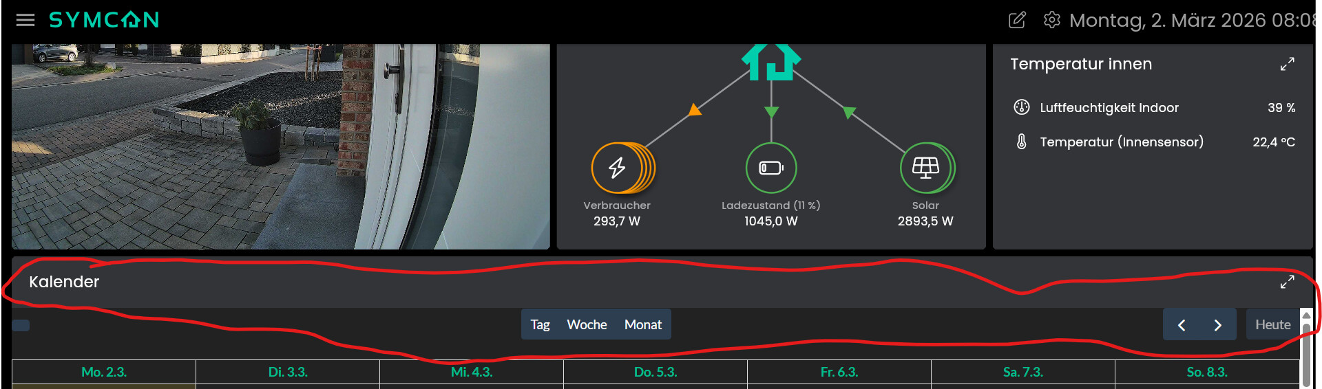

Hat jemand eine Idee wie ich den Titel “Kalender” wegbekomme? Oder schmölern kann?
Das hat nichts mit dem Modul zu tun :slight_smile:
Daher befürchte ich, dass deine Frage hier untergeht.
