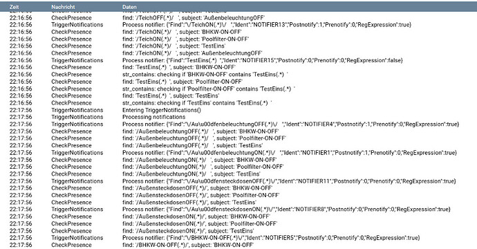

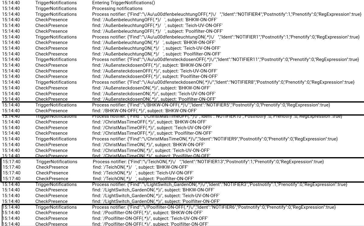

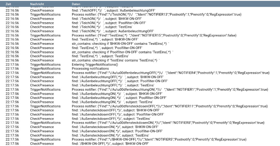

ja die V 9 habe ich schon installiert. Bin mir aber nicht hundertprozentig sicher ob das Problem nicht doch schon vorher war. Hier ein Auszug aus dem Debug, wobei der Termin BHKW-ON-OFF funktioniert die Variable auf True geschaltet wird, während z.B. TeichON auf True erkannt wird aber die Variable nicht geschaltet wird. Wenn man sich die Sequenz bzw. die Unterschiede anschaut so sehe ich dass das BHKW mit einem einzigen find: erledigt ist die anderen Termine immer mit 3x find auf jeweils die gleichen 3 Subjekte geprinted werden. Ich denke Du kannst besser sagen was es damit auf sich hat.
Hier nochmal geknnzeichnet was ich meine:
Die mehrfachen find-Zeilen sind normal. Pro Meldevariable werden nacheinander alle Termine im Cache geprüft, bis ein Treffer gefunden wird. Deshalb hat BHKW-ON-OFF nur einen Durchlauf, andere Einträge mehrere. Im gezeigten Ausschnitt fällt eher auf:
  • TeichON(.*) passt nicht direkt zu Teich-UV-ON-OFF
  • TestEins(.*) wird bei RegExpression=false nur als normaler Text gesucht
Wichtig waere jetzt ein kompletter Ausschnitt (gerne als Datei) für einen betroffenen Notifier, bei dem der Treffer sicher sein sollte, inklusive der Zeile: Ident ‚NOTIFIER…‘ (#…) auf 1 gesetzt
Dann kann man sauber trennen, ob schon das Matching nicht passt oder ob das Schreiben auf die Variable nicht ankommt.
