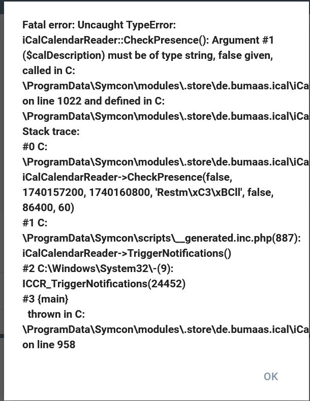

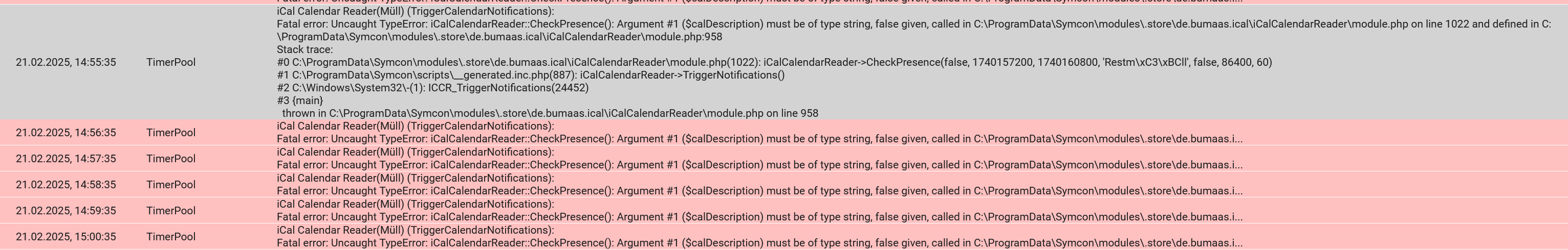

habe plötzlich ein Problem mit dem Müllkalender.
Es kommt jede Minute eine Fehlermeldung, die Beta vom 6.2. ist installiert und lief auch bis jetzt fehlerfrei.
Habe eigentlich nicht bewusst heute irgendwas am System geändert.
Bei Kalender laden kommen im Fenster Termine.
Bei auf Termine prüfen kommt anscheinend die gleiche Fehlermeldung im Fenster.
Bin dankbar für jeden Tipp was ich tun kann um das zu fixen.
Gruß Michael

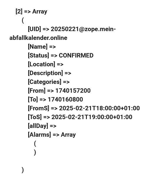

Habe gerade gesehen das da ein komischer Eintrag im Müllkalender ist, leider kann ich den nicht löschen.
Da müssen die von der Stadt wohl Mist gebaut haben.
Könnte der das Problem verursachen? String erwartet und leere Deskription bekommen.
