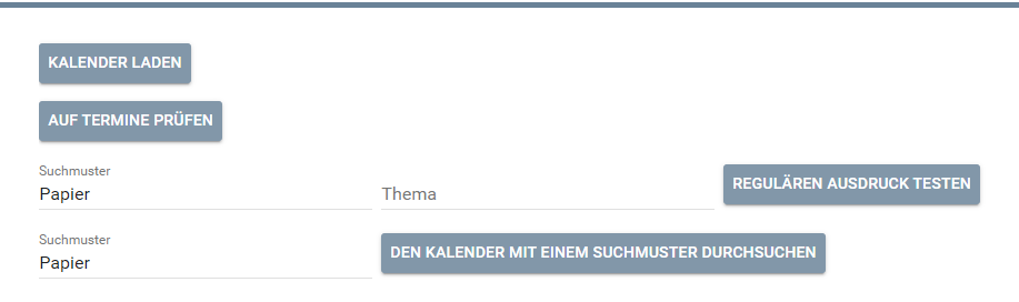

Hallo @bumaas, ich würde auch gerne deinen iCal Modul nutzen und zunächst erst mal mit dem Abfallkalender anfangen. Hierzu habe ich von unserem Entsorgungsbetrieb eine iCal Datei generieren lassen und diese wie beschrieben als Dokument in IPS hochgeladen. Hier geht aber nur eine Datei, oder kann ich später z.B. noch eine Datei mit den Feiertagen hochladen. Vermutlich muss ich meine Termine vorher dann extern mergen?
Danach hab ich dann die Meldevariablen angelegt und würde nun gerne prüfen, ob das alles funktioniert hat. Wenn ich aber ganz unten auf den Button „Den Kalender mit einem Suchmuster durchsuchen“ gehe, dann bekomme ich 0 Treffer. Das Feld ist doch vermutlich dafür gedacht, dass ich das was bei den Meldevariablen eingetragen habe auf Treffer prüfen kann? Wofür sind dann die Button „Kalender laden“ und „Auf Termine prüfen“? Sollten hier dann auch die Treffer für die oben eingetragenen Meldevariablen angezeigt werden?
Mir ist auch noch nicht ganz klar, wie der Suchbegriff sein muss. Für mein Empfinden, müsste es ja ausreichend, dass ich z.B. Papier oder Bio eingebe und dann sollten in der iCal Datei der passende Termin gefunden werden?

Ja, entweder die VEVENTs zusätzlich aufnehmen, oder eine weitere Kalenderinstanz anlegen.
Ich habe in einer Testversion nun eine zusätzliche Möglichkeit zum Testen eines Suchtexts eingeführt. Ich denke damit wird es klarer. Es wird nämlich zwischen Suchtext und Suchmuster unterschieden.
Mit „Kalender laden“ stößt du ein manuelles Laden des Kalenders an und bekommst alle Einträge für den definierten Zeitraum angezeigt.
Mit „Auf Termine prüfen“ werden die Meldevariablen aktualisiert.
