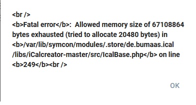

habe seit kurzem folgende Fehlermeldungen (siehe Anhang).
Bin auf Beta-Version. Habe schon den Ordner gelöscht und das Modul neu installiert. Hat leider nichts gebracht.
Kann mir jemand helfen?

Ich wollte noch mal nachfragen, ob es hier neue Erkenntnisse gibt.
Ich habe das Problem nur bei einem von 7 eingebauten Kalendern. Auch den Kalender neu zu integrieren hat leider nichts gebracht.
Leider haut der mir ständig diesen Fehler rein.
Ich hänge mal an den Anhang die Debug-Ausgabe dran. Vielleicht kann mir einer helfen.
Vielen Dank und viele Grüße aus Jena
dump (2).txt (67 KB)
ich habe nur einen Kalender und genau die gleiche Fehlermeldung mit exakt den gleichen Byte Werten.
Das kann nicht an den Kalendergrößen liegen oder wäre schon ein extrem großer Zufall.
Habe die 5.3 und das aktuelle Modul aus dem Store installiert.
Gibt es für dieses Problem evtl. schon ein Lösung?
Danke u. viele Grüße,
Doc
Hallo Doc,
Hast du schon die Beta Version ausprobiert?
Ich vermute aber, dass das Memory Limit tatsächlich nicht ausreicht. Setze es doch bitte in der php.ini mal höher:
memory_limit=64M
Burkhard
Hallo Burkhard,
funktioniert beides leider nicht.
Memory auf 64MB und aktuelle Beta.
Die Fehlermeldung sieht gleich aus, bis auf die angegebenen Byte Werte, die sind jetzt noch höher.
Noch eine Idee?
VG,
Doc
Kannst du die genaue Meldung (mit Zeilennummer) einmal posten?
Das kommt so wenn ich auf Kalender laden in der Instanz gehe.
Cache Größe Zukunft steht z.B. auf 10 Tage.
Im Debug sehe ich aber, das sogar Termine aus 2027 geladen, aber ignoriert werden. Ist das richtig?
Wenn ich Meldevariablen anlege, muss ich Reg.Ausdruck immer erst angehakt haben, damit sie als Variablen erscheinen, danach kann ich es wieder abschalten.
Doc
Leider gibt es beim Abfragen des Kalenders keine Möglichkeit, einen Zeitbereich vorzugeben. Zumindest habe ich bei Google nichts gefunden. Es sieht so aus, als ob die zum Verarbeiten verwendete iCal Bibliothek an ein Speicherlimit stößt.
Nach dem Setzen des neuen Limits hattest du IPS schon neu gestartet, oder? Versuche es mal, weiter zu erhöhen (128M).
Zur Kontrolle kannst du dir das aktuell eingestellte Limit mit phpinfo() ausgeben lassen.
Das Problem der Meldevariablen kann ich bei mir nicht nachstellen.
Burkhard
Also das Limit auf 128MB setzen hat auch nichts gebracht, da kommen noch bei jedem Abfragen die Fehlermeldungen, obwohl die Abfrage zu funktionieren scheint.
Das Meldungsfenster müllt so nur leider zu.
Woran kann das noch liegen?
VG,
Doc
