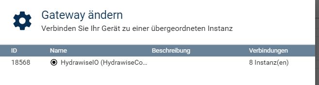

Was steht in der Controller-Instanz in der „Gateway-Konfiguration“ bzw bei „Gateway ändern“? Ist das der Hydrawise-Gateway?
Zeigg der immer noch an, das er keine aktuven Parent hat? Das wir zB. bei jedem zyklischen Abruf getestet.
und wenn der Versuch des Abrufs stattfindet, ist der StatusCode wie zuvor weiterhin 102? Das kann nicht sein, weil das benutzte IPS_HasActiveParent() lt. paresy nichts anderes macht, als den Status des Parent auf 102 zu testen.

Ja über den Konfigurator erstellt…
Hab 6 Zonen
Jo der Fehler bleibt
