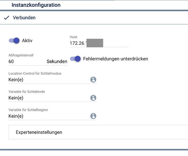

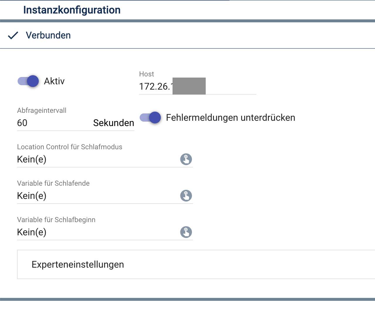

zu 1) Fehlerunterdrücken ist ein, Intervall steht auf 60s, leider kein autom. Abruf …
zu 2) Als workaround nehme ich den Hostmonitor und setze den Wert bei Ausfall auf 0
Zeig mal die Konfiguration der IO Instanz.

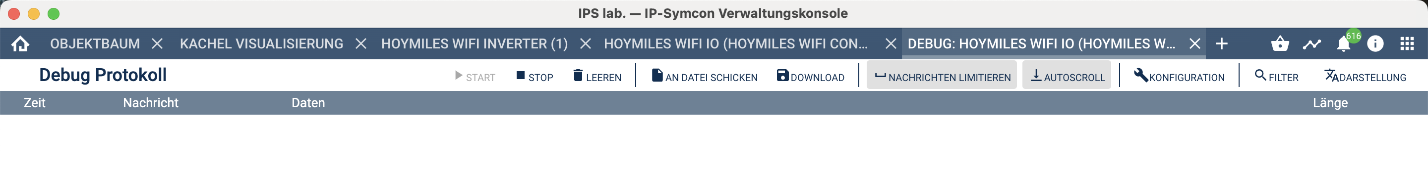

Das ist merkwürdig. Kannst du im Debug der Instanz alle 60 Sekunden eine Abfrage sehen?
Im Debug erscheint nichts, ein manueller Abruf wird angezeigt.
