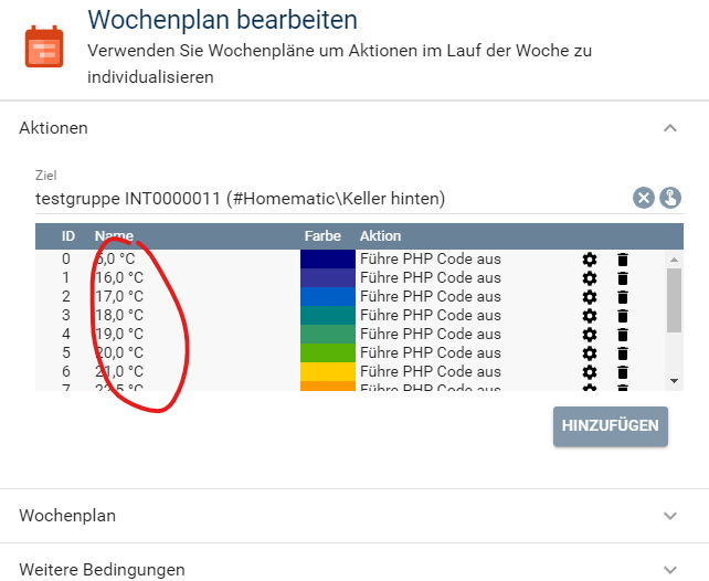

Die Idee ist, die Soll-Temperaturen aus dem Wochenplan, etwas anzupassen, also ich erhöhe / reduzieren das gesamte Profil. Es soll weiterhin die Temperaturen im Automatikmode gemäss Wochenplan durchgeschaltet werden, aber eben jeweils mit der +/- Temp. Anpassung.
Aber ja, ich kann mir das natürlich nachbauen: lesen des Wochenplans, gesamtes Temperatur um die +/- Anpassung ändern, dann das Profil wieder schreiben.
Gruss Torsten… danke für den Hinweis, die math. Operationen hatte ich nicht auf dem Radar…
Okay… verstehe zwar nicht warum man so einen Offset einbaue wollen würde.
Und das wird über den Wochenplan auch nicht so einfach, weil du im Endeffekt die Aktionen austauschen musst.
Allerdings, kannst du gerne die Namen der Aktionen anpassen und dort deine neue gewünschte Temperatur eintragen :slight_smile:
Vielleicht die nicht benötigten Aktionen/Temperaturen entdernen.
Wichtig ist nur, es darf keine doppelt sein und es muss mit der Zahl mit Punkt oder Komma beginnen.
Michael
