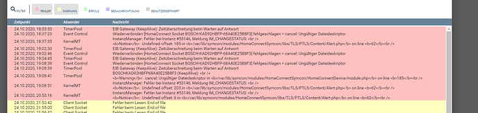

Der Kühli hatte plötzliche keine Verbindung mehr.
Neue Suche und dann gespeichert. Alte Instanz gelöscht. Nun geht es wieder…
Fehlermeldung kam dann:
Was kann das sein?
lg
Update:
Das Verbinden funktioniert jetzt. (Meine Webserver-Instance ist wohl anders konfiguriert. Es funktioniert mit Connect, mit und ohne https aber ohne :3777.
Jetzt kommt „Fehler: Konnte kein Verbindung zu HomeConnect herstellen. Bitte überprüfe deine Zugangsdaten!“.
Im Log ist das homeappliances array leer, habe auch aktuell kein Gerät (in der App nur ein Demogerät), aber das erkennt er wahrscheinlich nicht. Hoffe es liegt daran.
