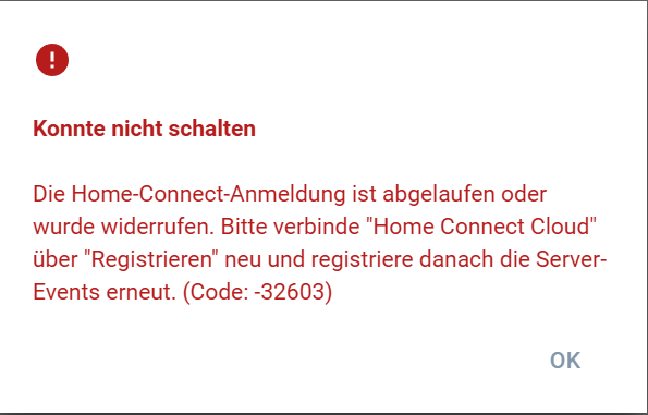

Das habe ich gemacht. Wenn ich dann in der Geräte-Instanz auf „Gerät initialisieren“ klicke, kommt:
Was mache ich denn hier falsch ???
Proxima
Das ist eine Antwort von der Home-Connect-API. Dein Gerät ist vermutlich nicht mit dem Konto verknüpft, mit dem du dich angemeldet hast.
Kann das sein?
@bumaas Du bist einfach der BESTE. Tatsächlich war das falsche Konto verknüpft. :face_with_peeking_eye:
Jetzt läuft’s bei mir wieder. Vielen, vielen Dank.

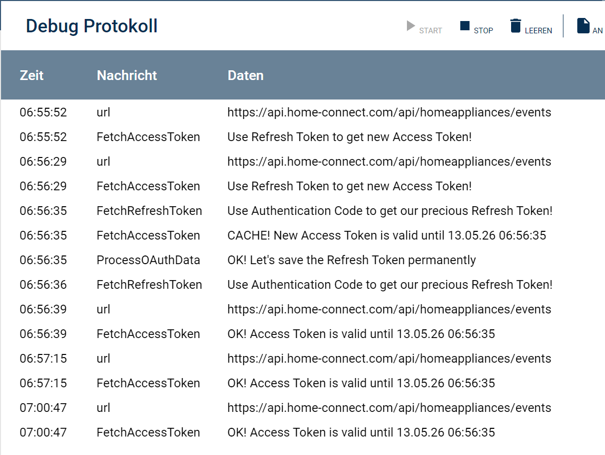

Mein Home Connect verbindet sich nicht mehr. Ich habe schon das Modul neu installiert und neu registriert. Beim SSE Client kommt Schnittstelle fehlerhaft. Hat Siemens was geändert? …oder woran kann es liegen? Die Homeconnect App auf dem iPhone funktioniert.
Bitte in „Home Connect Cloud“ Debug aktivieren, dann „Registrieren“ und danach „Server Events registrieren“ ausführen und den Debug-Output posten.
dump (9).txt (16,4 KB)
Ich komme bis zum Zugriff Zulassen. Danach kommt ein Successful connect aber in IPS passiert nichts.
Ich hab alles deinstalliert. Rechner neu gestartet. Neu installiert. Mehrmals neu registriert und jetzt gehts wieder. Warum? Keine Ahnung…
Trotzdem Danke.

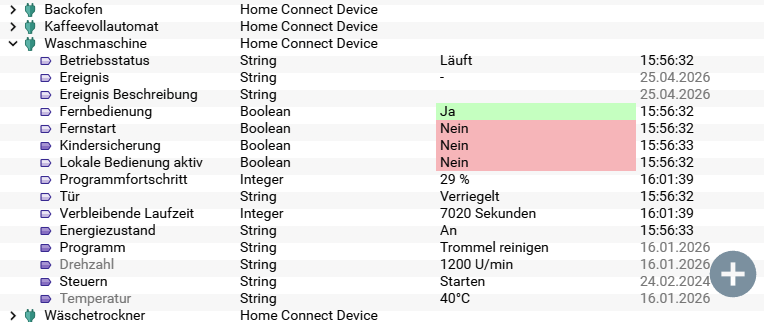

meine Freude war leider nur von kurzer Dauer:
Es werden nicht alle Variablen aktualisiert. Speziell meine ich das Programm. In der Variable steht „Trommel reinigen“, aktuell läuft aber „Eco 40-60“. In der App wird das richtige Programm angezeigt.
Anscheinend wurde das schon länger nicht mehr aktualisiert :man_shrugging: .

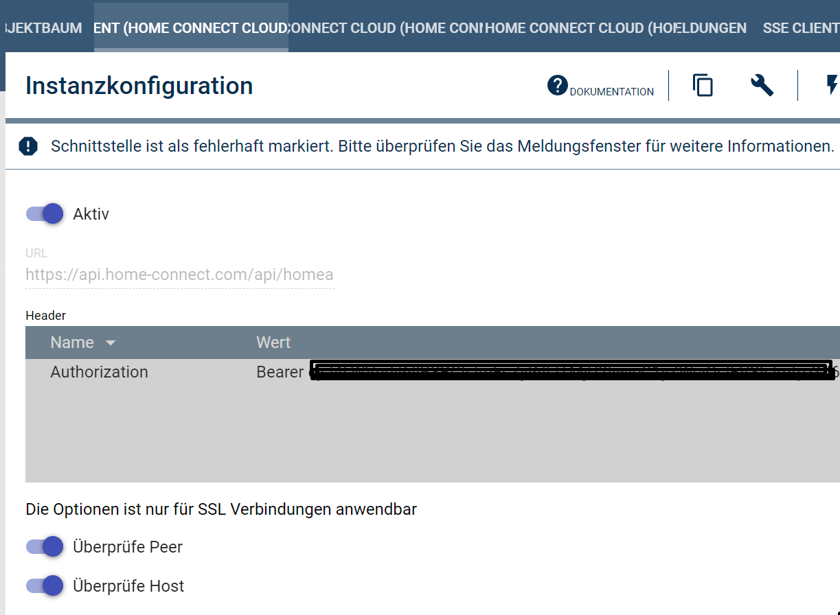

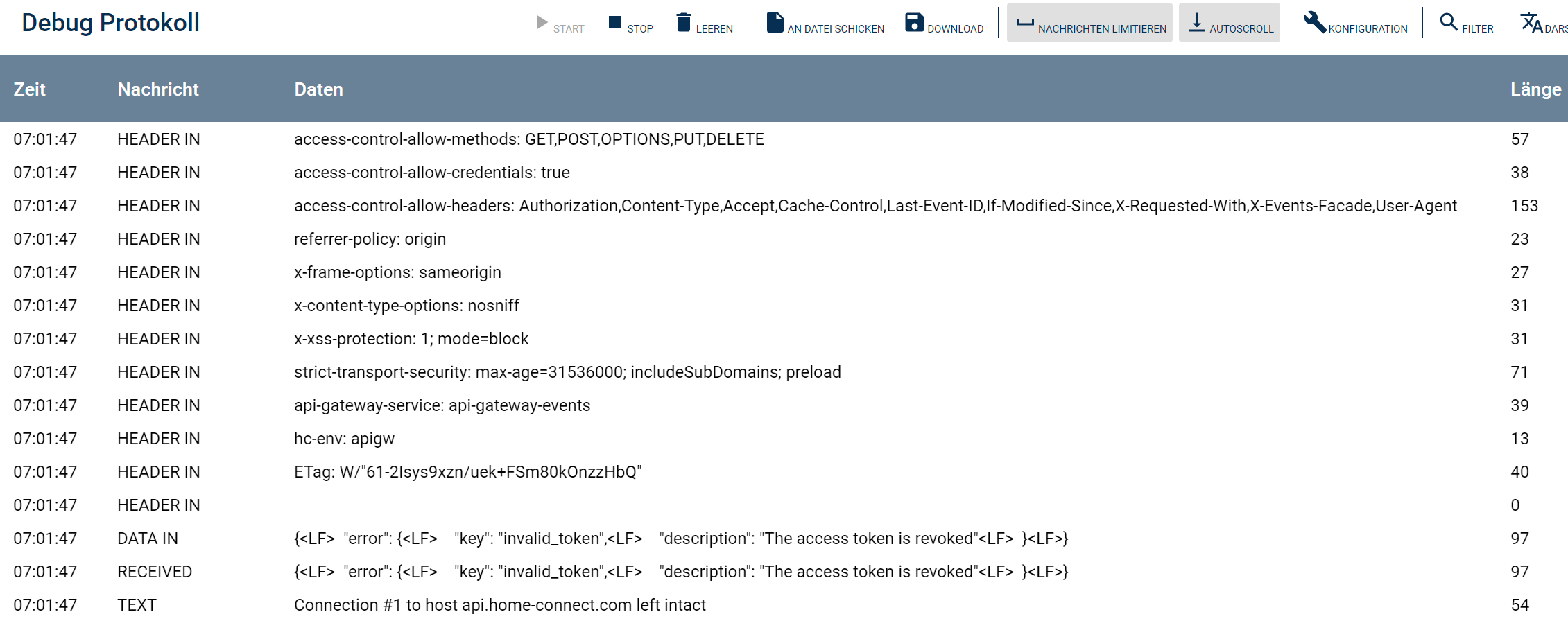

Also bei mir bekomme ich nach einem Update keine Verbindung mehr hin, Die Registrierung läuft ohne Fehler durch aber die SSE Instanz ist und bleibt fehlerhaft.
Debug:
Registrierung:
Wo könnte es hapern?
Hatte ich oben doch geschrieben. War bei mir auch so - Registrierung war erfolgreich, aber in der Instanz stand noch fehlerhaft. Dann SERVER EVENTS REGISTRIEREN gedrückt und alles war fein!
Jedenfalls bei mir :smiley:
Daran:
Das Problem können wir auch nachstellen. → @Parzival ist dran.
Hatte ich gelesen, hilft bei mir aber nicht.
Problem ist gelöst. Es lag an meinem Werbeblocker im Browser, der, warum auch immer, die Seite nach der Registrierung immer neu geladen hat und dann hat es nicht funktioniert. Sollte also noch jemand Probleme haben einfach mal ohne Werbeblocker versuchen.
