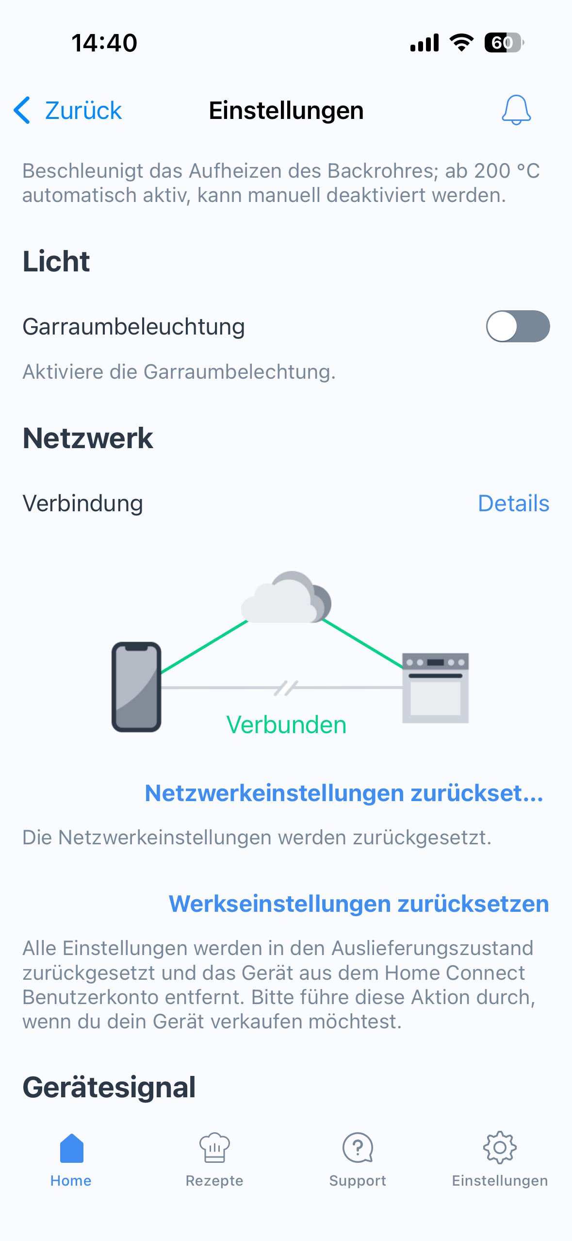

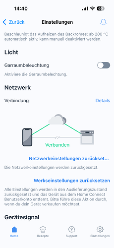

Nach meinem Stand können die ganzen Geräte nur 5Ghz WLAN.
Definitiv nicht, habe alle meine Geräte mit deaktivierten 5GHz angelernt. Das war auch der Rat vom Kundendienst.
Bei mir geht es nach Neu-Registierung wieder - ich war einfach zu blind und habe den Button in der Splitter-Instanz übersehen.
Bei mir hat der Backofen gestreikt. Kurz spannungslos gemacht, danach war er wieder da.
