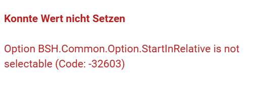

Bei unserer Spülmaschine schaffe ich es nicht, eine Startzeit vorzugeben (OptionStartInRelative). Es kommt immer eine Fehlermeldung
Hat das schon jemand geschafft? Oder ist es jemandem bei anderen Geräten gelungen?
Über die Home Connect App funktioniert es dagegen.

Ich habe es in der Zwischenzeit geschafft und einen PR erstellt.
