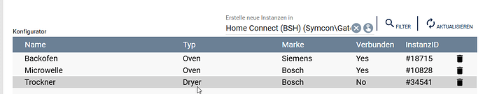

Konkret: Ich habe gestern das “Home Connect”-Modul für mein Symcon 8.0 installiert und mich erfolgreich mit der bsh-Cloud verbunden. Mein Backofen und meine Microwelle wurden gefunden; mein Wäschetrockner wird im Konfigurator mit “verbunden: no” angezeigt, obwohl er über die Mobile-App richtig angezeigt und bedienbar ist.
Hat jemand eine Idee?
Im Übrigen scheint das Modul im Configurator einen Bug zu haben:
Es wird zwar eine leere Instanz “Home Connect Device” für den Trockner erstellt, aber in der falschen Kategorie.
Aber wie gesagt ist das eigentliche Problem, dass beim “Gerät initialisieren” die Fehlermeldung “HomeAppliance ist offline” erscheint.
VG, Stephan
Ist das Gerät auch eingeschaltet?
Trockner und WaMas müssen an sein (nix nur Standby am Strom hängen).
Dann sollte es im Konfigurator auch mit verbunden angezeigt werden und erst dann darfst du die Instanz erstellen.
Wenn du es vorher machst, dann können z.B. die Programme nicht gelesen werden und die Instanz wir nicht korrekt erstellt.
Ja, habe ich mehrfach probiert: Trockner aus der Konfiguration entfernt; eingeschaltet (in der Home-Connect-App wird er als ‘ein’ bzw. ‘verbunden’ angezeigt aber im ‘Home Connect Configurator’ bleibt er auch nach dem Aktuallisieren auf ‘no’.
Stephan
Kurze Rückmeldung:
Nachdem ich den Trockner nochmal komplett aus “Home Connect” gelöscht und(!) ihn 1h spannungsfrei gemacht habe, ihn danach wiederverbunden und eingerichtet habe …
…konnte ich anschliessend auch erfolgreich eine Instanz erstellen.
