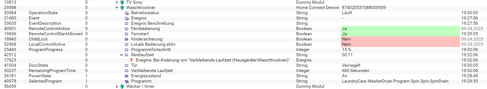

seit einigen Tagen bin ich stolzer Besitzer eines Bosch Geschirrspülers und eines Bosch Waschtrockners. Beide mit Home Connect, beide erfolgreich in Symcon über das Modul eingerichtet.
Der Geschirrspüler lässt sich aus Symcon heraus auch steuern (Programm wählen / starten).
Beim Waschtrockner ist das Programm nur lesbar (was zu verschmerzen ist), allerdings fehlt mir hier die Variable zum Steuern (Start/Stop/Pause), auch wenn der Fernstart am Gerät aktiviert ist.
Gibt es eine Möglichkeit, den Waschtrockner dennoch aus Symcon heraus zu starten ?

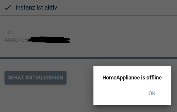

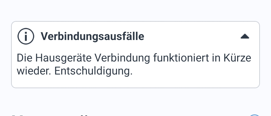

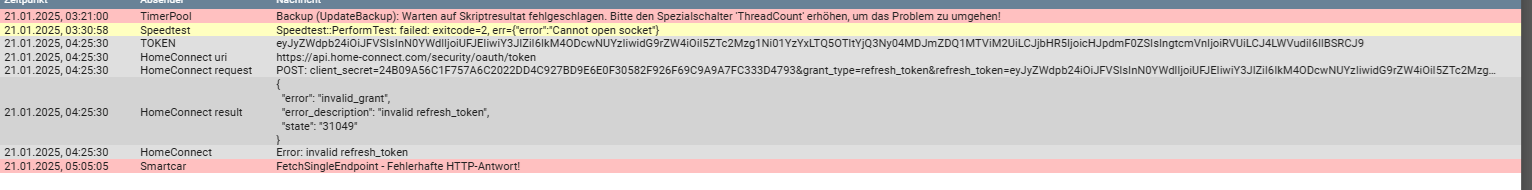

habt ihr aktuell auch Probleme, alle Geräte funktionieren seit heute nicht mehr.
Nicht das ich einen Fehler suche und die haben nur eine Wartung
Georg
habe gerade das selbe Problem. Habe schon versucht wieder zu registrieren aber da kommt als Antwort nur ‚code‘ ist missing. Sieht nach Problemen/Umbau auf deren Seite aus.
Ralf
Morgen Ralf,
vielen Dank fürs nachschauen. Dann brauche ich nicht weiter suchen.
PS: Den gleichen Fehler erhalte ich auch.
Georg
Ist bei mir seit zweit Tagen so ca zwischendurch kann man es neu registrieren und es geht wider später fällt es aber wider aus.
seit eben ging es einfach so wieder. Ich schätze die Spielen an ihren Servern rum.
Ralf

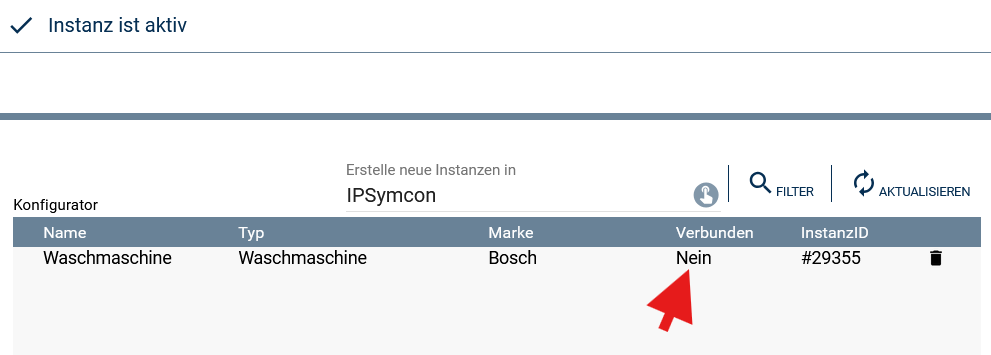

Ich bekomme es auch nicht hin, meinen Kaffeevollautomaten einzuschalten. Fernstart war vor Einrichten der Instanz aktiv, daran kann es nicht liegen. Über die Home Connect App geht es einwandfrei.
Ich hatte das schon mal am laufen aber momentan bekomme ich keine Verbindung.
Ich hab auch schon mal alle Komponenten gelöscht und alles neu eingerichtet.
Im Konfigurator steht „Verbunden“ auf „Nein“. Mit der iOS-App von Home-Connect kann ich auf das Gerät zugreifen.
Hat jemand eine Idee, woran das liegen kann?
Beim Waschtrockner ist das Programm nur lesbar (was zu verschmerzen ist), allerdings fehlt mir hier die Variable zum Steuern (Start/Stop/Pause), auch wenn der Fernstart am Gerät aktiviert ist.Gibt es eine Möglichkeit, den Waschtrockner dennoch aus Symcon heraus zu starten ?

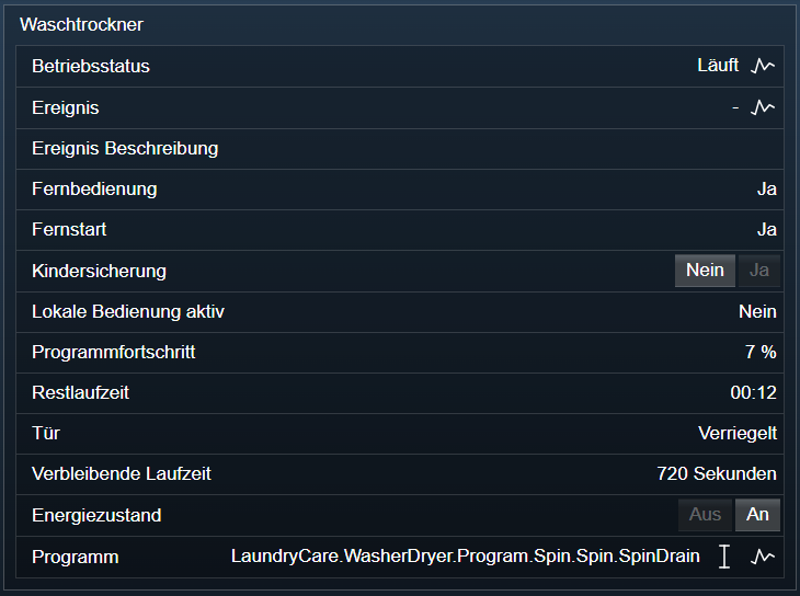

Also die Statusvariable mit dem Ident „SelectedProgram“ ist nur lesbar und die Statusvariable mit dem Ident „Control“ fehlt?
Ich kann gerne mal schauen, ob ich da etwas finde.
Könntest du mal über die App ein Programm auswählen und schauen, ob es dann in Symcon angezeigt wird?
Und wenn du dann einen Debug über diese Sequenz ziehen könntest, sieht man vielleicht mehr.
Ich habs gerade nochmal getestet.
Die Variable „Programm (Ident SelectedProgram)“ ist zwar beschreibbar, der Status wird aber nicht an der Maschine übernommen
Die Variable "Steuern (Ident: Control) fehlt, im Gegensatz zum Geschirrspüler.
Ich habe nun folgendes gemacht: (Maschine war aus)
- An Maschine eingeschaltet und Fernstart aktiviert
- In App ein anderes Programm gewählt (von Eco 40-60 auf Schleudern/Abpumpen)
- In App Schleuderzahl geändert
- In App die Maschine gestartet
- In App pausiert und anschließend gestoppt
Diese Reihenfolge hab ich auch im angehängten Debug
dump.txt (86,5 KB)
Screenshots bevor ich pausiert/gestoppt habe
