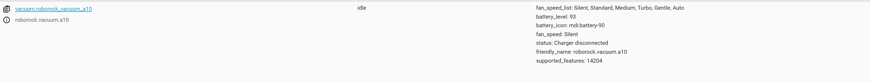

Zum Vergleich meine
{"fan_speed_list":["Silent","Standard","Medium","Turbo","Gentle","Auto"],"battery_level":100,"battery_icon":"mdi:battery-charging-100","fan_speed":"Turbo","status":"Charging","friendly_name":"roborock.vacuum.a10","supported_features":14204,"supported_features_list":["Vacuum feature: Locate","Vacuum feature: Map","Vacuum feature: Pause","Vacuum feature: Return Home","Vacuum feature: Send Command","Vacuum feature: State","Vacuum feature: Stop"]}

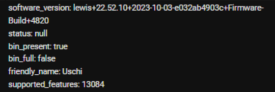

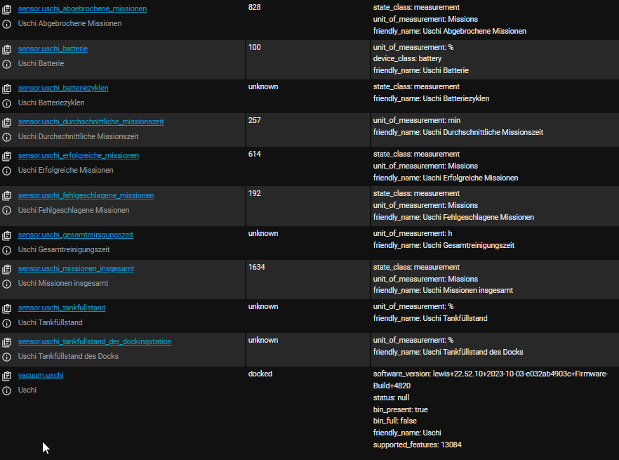

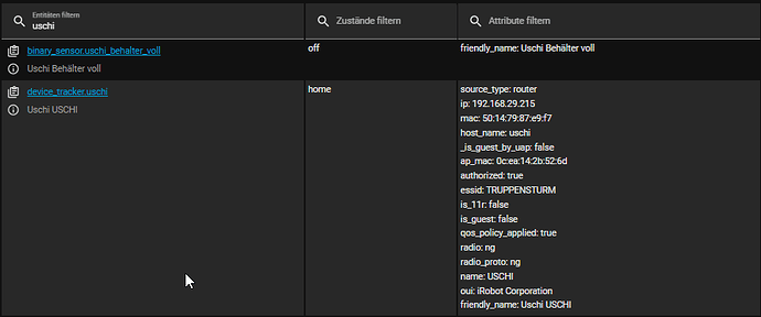

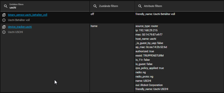

Schau mal bitte in HA unter Entwicklerwerkzeuge->Zustände, wie dort die Attribute aussehen. Dort haben sie ihren Ursprung
Dir fehlen jetzt noch die Variablen
Danke für die Rückmeldung.
So sieht das bei mir aus:
Wofür auch immer die 13084 bei supported Features steht …

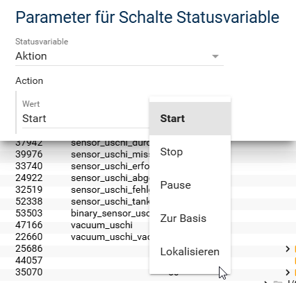

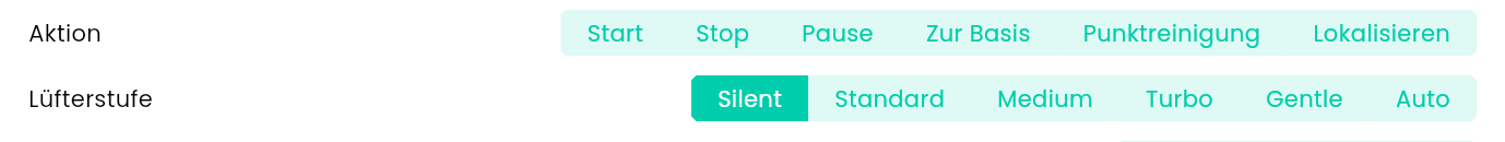

Und folgende Befehle sind vorhanden:
Das sieht doch schon mal gar nicht so schlecht aus :slight_smile:

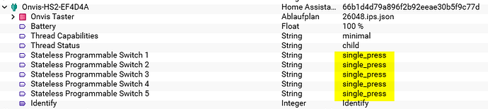

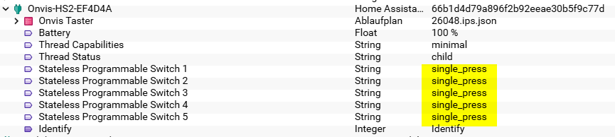

Ich habe einen Taster von Onvis, dieser ist mit dem Homekit Protokoll in IP-Symcon angebunden und wird mit Deinem Modul in Symcon bereitgestellt. Ich wollte über diesen Weg mit dem Taster Geräte in Symcon steuern, da ich den Taster nicht direkt in Symcon integriert bekomme. ( War leider ein Fehlkauf, obwohl dick auf der Verpackung das Zeichen für Thread prangt wird nur Homekit unterstützt).
Der Taster wird in Symcon zwar angezeigt, zeigt aber immer den letzten Zustand an:
Es gibt einfach / zweifach und Long Press.
Somit kann ich nicht auf die Events nicht auf „Ändern“ triggern sondern wollte auf das Event
„bei Aktualisierung“ auslösen und dann den Wert abfragen. Nun ist es leider so, das die Zustände zyklisch refresht werden und somit die Events auslösen, weil sich der Zeitstempel der Variablen ändert. Und da war dann meine Idee über die Helper Taster oder Schalter zwischenzuschalten und dann auf die Zustandsänderung reagieren zu können.
