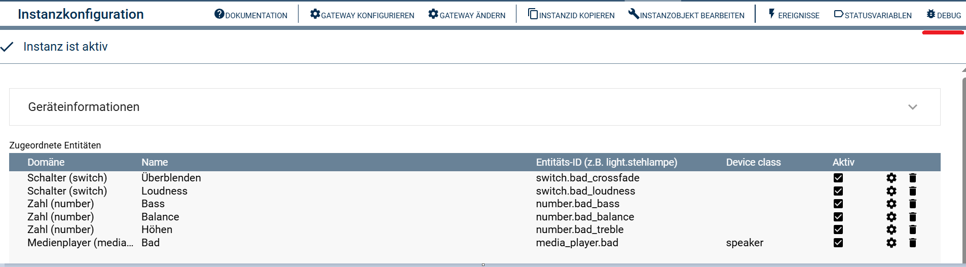

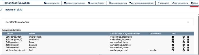

Da bist du bei den Meldungen bzw. im Statusfenster.
Die Debugausgaben müssen bei dem betroffenen Geräteinstanz aktiviert werden:

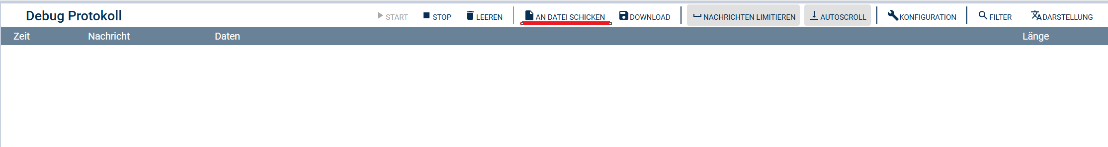

Und dann lässt du die Ausgaben am besten in eine Datei laufen
Die Daten werden solange in die Datei geschrieben, bis du Symcon neu startest oder das Schreiben mit IPS_DisableDebugFile() wieder beendest.

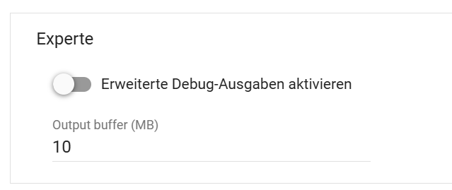

  • die Debugerweiterung kommt erst mit dem nächsten Stand
  • zusätzlich müssen in der Instand noch die erweiterten Ausgaben gesetzt werden.
  • der Output buffer (MB) steht bei dir auch auf 10, oder?
    unter
Der Buffer nat bei mir auch 10, das ist richtig.

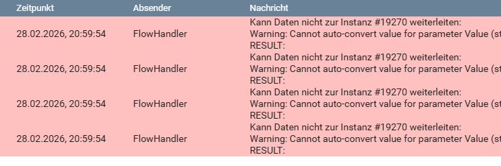

Dann habe ich meine Symbox neu gestarrtet, und nach dem neusart hatte ich dann diese melung im Log:
28.02.2026, 20:59:54 | FlowHandler          | Kann Daten nicht zur Instanz #19270 weiterleiten:
Warning: Cannot auto-convert value for parameter Value (stod) in /mnt/data/symcon/modules/.store/de.bumaas.homeassistant/Home Assistant Device/module.php on line 3376
RESULT:
So wird das natürlich nichts, weil das schreiben in Datei ja beendet wurde :smiley:

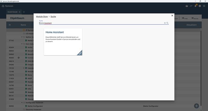

Was genau muss man eingeben, damit man das Modul findet? (hab noch 8.2)
lt. Doku musst man „Home Assistant“ suchen.
" weglassen.
:roll_eyes: Das mit den Anführungszeichen war mir klar.
Kennst du das Lied “A weißes Blattl Papier, liegt scho seit Stunden vor mir”… :smiley:
läuft hier.
Ist auch die 8.2
Es muss mindestens 8.2 aus diesem Jahr sein.
Shit. Ich hab ja gar keine 8.2/9.irgendwas. Sorry für die Verwirrung. Dachte ich hab die 8.2. Egal. Dann ist das die Lösung.

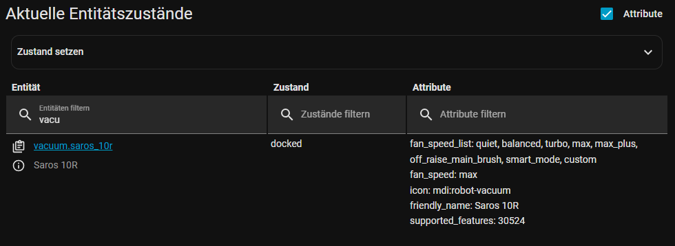

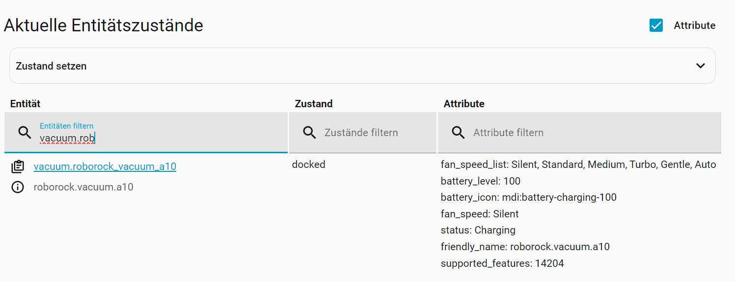

Der Roborock wird über die Attribute des Entity „vacuum“ gesteuert. Kannst du mal unter Einstellungen → Entwicklerwerkzeuge → Zustände schauen, was dort beim Roborock bei dir steht?
Bei mir sieht es so aus:
Daraus wird eine JSON Liste erstellt, die du in der Instanz in den daten der vacuum Entität findest:
{"fan_speed_list":["Silent","Standard","Medium","Turbo","Gentle","Auto"],"battery_level":100,"battery_icon":"mdi:battery-charging-100","fan_speed":"Turbo","status":"Charging","friendly_name":"roborock.vacuum.a10","supported_features":14204,"supported_features_list":["Vacuum feature: Locate","Vacuum feature: Map","Vacuum feature: Pause","Vacuum feature: Return Home","Vacuum feature: Send Command","Vacuum feature: State","Vacuum feature: Stop"]}

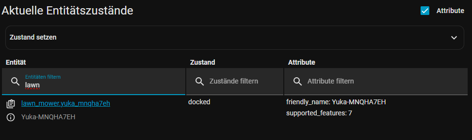

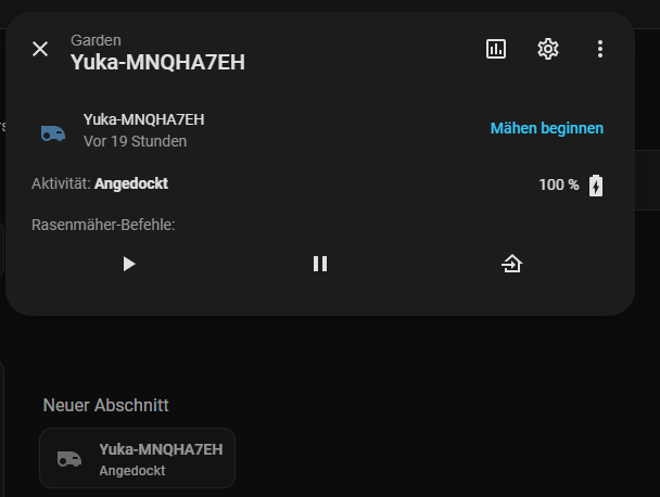

Zum Yuka kann ich noch nichts sagen. Über welche Entität wird der gesteuert?
Auch da wären die Attribute interessant.
und beim yuka:
Sieht dann so aus:

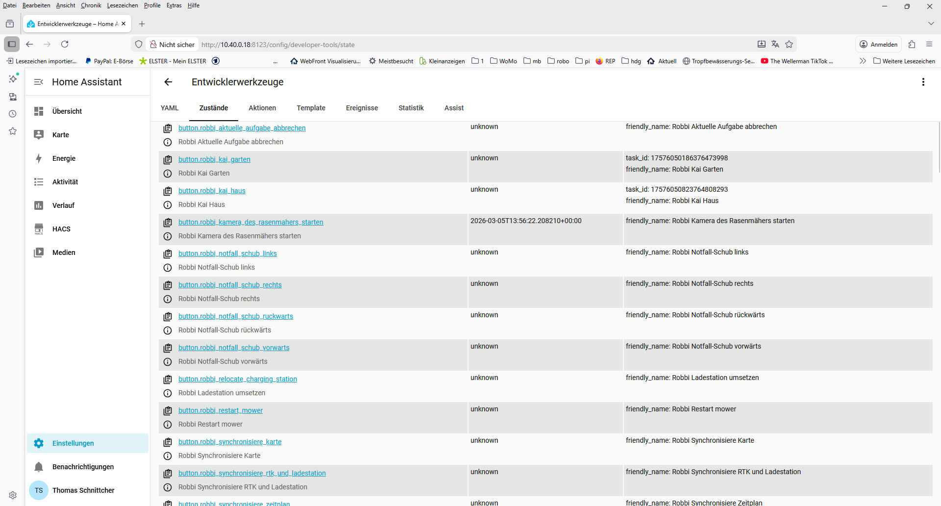

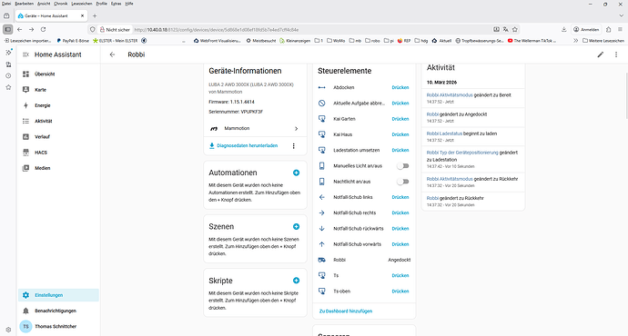

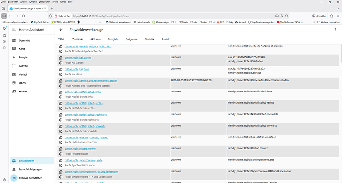

Für Luba2 :
zb. button.robbi_kai_haus startet mähen im Bereich Kai Haus.
@bgersmann Die Unterstützung der Vacuum Entität scheint noch nicht vollständig zu sein. Das kann ich bei meinem Sauger nachvollziehen.
@tomgr Die Buttons sollten bereits unterstützt werden.
Es fehlt aber noch die Unterstützung der Lawn mower Entität. Das steht nun auf der ToDo Liste :slight_smile:
Leider nein, was geht ist der switch für Bereich ein/aus für automatik Betrieb. (switch.robbi_bereich_kai_oben)
Über den button kann man den Bereich direkt mähen lassen. (button.robbi_kai_haus)
