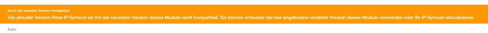

Hallo Bumaas,
bekomme gerade die Meldung das dass Modul ein Update hat, allerdings wird mir folgendes angezeigt:
Das ist meine Version:
IP-Symcon 8.1, Windows (amd64), 10.11.2025
Was muss ich machen?
Gruß Horst
Steht da doch.
Dein Symcon aktualisieren.
Stimmt, das habe ich tatsächlich auch gelesen.
In der Doku steht 2. Voraussetzungen
  • Symcon 5.2
    ich habe 8.1 deshalb verstehe ich es nicht.
    Uuupps, sehe gerade das keine Updates zur Verfügung stehen??
Gruß Horst
Es gibt nur eine Doku für alle Versionen :slight_smile:
Insofern ist „ab 5.2“ schon richtig. Denn ab der Version bekommst du das Modul im Store angeboten.
Die neueste Version setzt jedoch die neueste Symcon Version voraus. Und die gibt es bislang erst als Beta.
Es ist vielleicht etwas irritierend, dass dir mit 8.1 die Version bereits angeboten wird. Andererseits weißt du jetzt, dass du eine neuere Version installieren könntest, wenn du Symcon hochziehen würdest :smiley:
OK so verstehe ich es,
mit der Offiziellen geht es nicht, wenn ich die Beta installiere ja.
Ist wirklich ein wenig irreführend.
