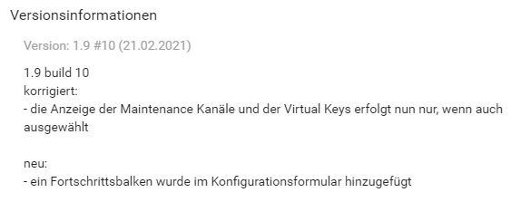

ich habe hier die Version (auch nach Aktualisierung):
das ist jetzt auch nicht die Top-Priorität, habe es bei mir ja erstmal aus kommentiert.
