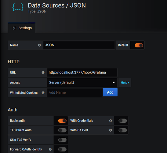

beim Aufruf von „http://192.168.0.xx:3777/hook/Grafana“ erhalte ich jetzt die Fehlermeldung:
Warning: Invalid argument supplied for foreach() in /var/lib/symcon/modules/.store/1007.informations.grafana/Symcon1007 Grafana/module.php on line 181
zkra
Hallo
Das kann eigentlich nur passieren wenn man diese Adresse in einem Browser aufruft
Sieht deine Konfiguration in Grafana so aus ? ( ohne Basic auth )
ja, Meldung kommt wirklich nur beim Aufruf im Browser, der Aufruf klapp tadellos bei Aufruf innerhalb der Grafana DataSource-JSON.
Den Browser-Aufruf wollte ich nur verweden um einen Fehler auf einem Raspberry „einzukreisen“
PS. Probleme habe ich jetzt nur noch mit der Einbindung als iframe, eigentlich wünsche ich mir eine anmeldefreie Einbindung zum Dashboard, hier muss ich noch etwas in der Grafana-Welt stöbern.
Danke und Gruß
zkra
