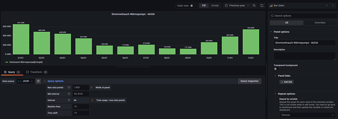

gibt es eine Möglichkeit sich die aktuellen Werte mit den Werten des Vorjahres darstellen zu lassen? So in etwa:
Müsste doch eigentlich irgendwie mit TimeShift funktionieren - oder?
Hat jemand eine Idee?
