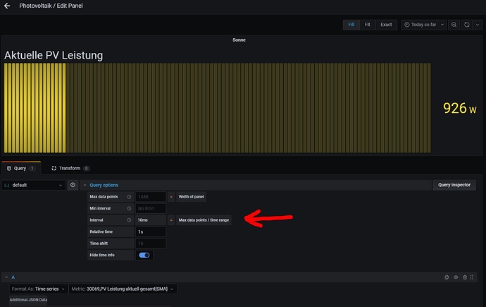

Das Interval von 15ms hab ich aber nie so eingetragen bzw. ich kann das gar nicht anpassen.
Wo kommt der Wert her ?

Dort kommt in der Tat die Eintrage (1500 Stueck):
„timeInfo“:"",„interval“:„10ms“,„intervalMs“:10,
Das ist aber nicht das Abfrageintervall.
Trotzdem sind 7500 Anfragen schon erheblich.
