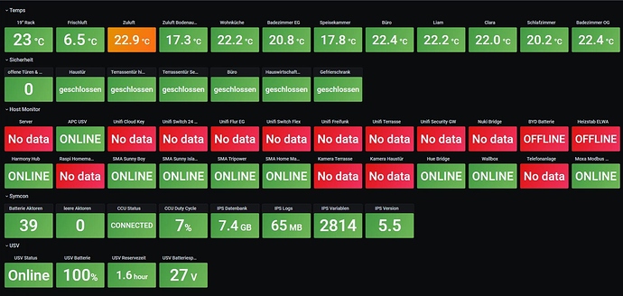

ich habe seit kurzem auch das Problem, dass kaum noch was angezeigt wird und sich die aktualisierungskreise nur noch drehen.
Mal werden einige Daten gezeigt und dann wieder keine oder alle nur kurz. Läuft alles bei mir im Docker auf einem performanten Server. Also nichts groß ausgelastet. Server langweilt sich. Hatte vorher vorher eine etwas ältere Stable Grafana version und hab auf 7.3.5 gewechselt. Hat nichts gebracht, genauso wenig wie der Wechsel auf die Beta Modul Version. Hab gerade keine Idee…
Hier mal ein paar Screenshots.
