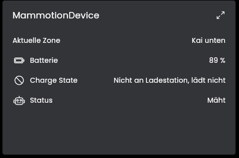

Mal ein kleiner Zwischenstand:
Das alles ist aktuell nur mit dem Luba 2 getestet.
Grüße,
Kai

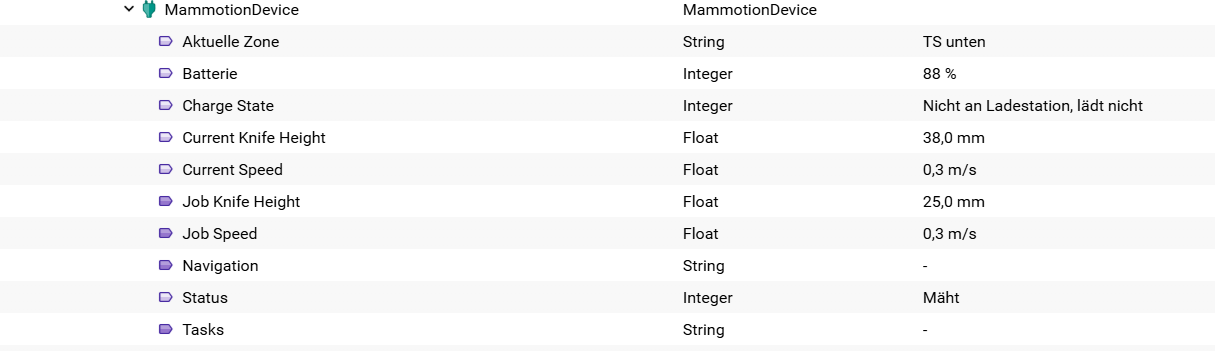

Es gibt einen weiteren Fortschritt:
Folgendes funktioniert aktuell mit dem Luba 2:
Folgende Werte werden ausgelesen:
  • Aktuelle Zone
  • Batterie
  • Ladestatus
  • Aktuelle Messerhöhe
  • Messerhöhe welche im aktuellen aktivem Plan gesetzt ist
  • Aktuelle Geschwindigkeit
  • Geschwindigkeit im aktuellen aktivem Plan gesetzt ist
  • Status
  • Aufgaben
Folgende Werte werden können gesetzt werden:
  • Messerhöhe im aktiven Plan (wird nicht im Plan gespeichert, sondern nur für den aktuellen Mähauftrag übernommen)
  • Geschwindigkeit im aktiven Plan (wird nicht im Plan gespeichert, sondern nur für den aktuellen Mähauftrag übernommen)
  • Aufgaben (welche in der App erstellt wurden) können über eine Variable gestartet werden
  • Navigartion (Job abbrechen, Dock verlassen, Zum Dokc zurückkeheren, Aufgabe pausieren, Aufgabe wieder aufnehmen)
Das hat nun mittlerweile aber auch echt Tage gedauert. :smiley:
Grüße,
Kai

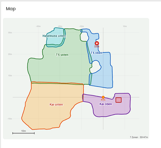

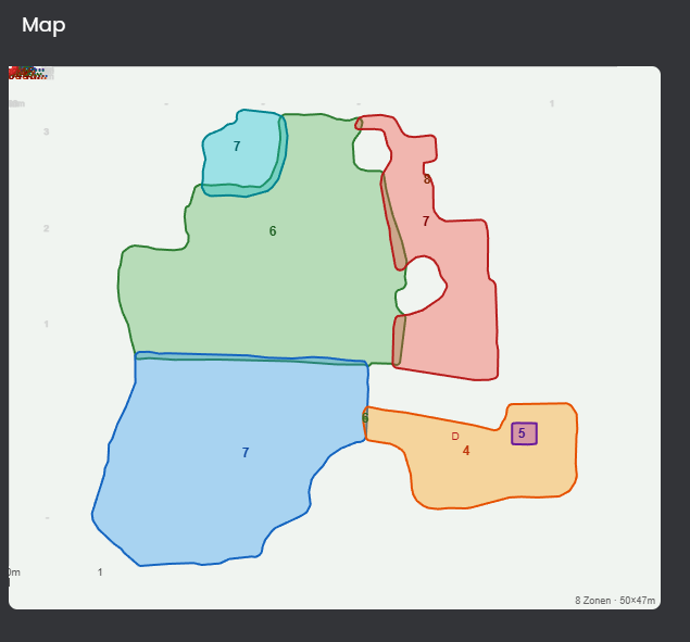

Und noch was neues:
Da passt zwar noch was mit den Namen nicht, aber das kriegen wir sicherlich auch noch hin. :slight_smile:
Grüße,
Kai

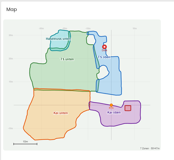

Die Namen, Dock und RTK werden nun korrekt angezeigt:
Mit dem Dock müsste man dann später mal testen, ob dies bei allen korrekt angezeigt wird.
Grüße,
Kai
