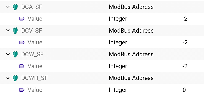

Das ist wirklich eigenartig. Es sieht aus, wie wenn der vorzeichenbehaftete Wert als vorzeichenloser interpretiert wird, obwohl bei dir im ModBus Register korrekt „Char (8Bit vorzeichenbehaftet)“ ausgewählt ist.
Ich habe im Beta auf Github einen Workaround für dich eingecheckt.
Den kannst du per ModulControl auswählen, indem du dort von „main“ zu „beta“ wechselst (nicht im Modul Store!).
Anleitung siehe: GitHub - Brovning/fronius at beta
Bitte rückmelden, ob es funktioniert, dann übernehme ich das in das nächste offizielle Release.
Stimmen alle anderen Werte bei dir oder gibt es mehr Probleme?
Vielen Dank.
Die Beta 1.5 ist nun aktiv…
Bei den DCA/DCV/DCW/DCWH Adressen ist nun folgendes drin:
DCA_SF → 254
DCV_SF → 255
DCW_SF → 254
DCWH_SF → 254
DCV_SF war kurzzeitig auf 254 ist bei der nächsten Abfrage aber wieder auf 255 zurückgesprungen…
Irgendwie komisch.
