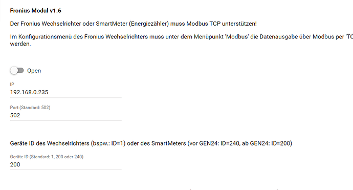

Bei mir kommt beim Anlegen vom Wechselrichter folgender Fehlermeldung und finde dazu leider nicht wirklich was.
Hab auch mal testweiße probiert als nicht „open“ zu erstellen.
Symcon 6.2
Sowohl per Module Store als auch per Module Control probiert zum hinzufgen in Version 1.6.
Die Instanz wird zwar erstellt und es kommen auch Werte.
Aber die Stringwerte, Batterie, etc… sehe ich leider auch nicht. Egal welche Optionen ich bei den „IC“ fehlern auswähle.
Da sollten ja eigentlich meine „Variablen“ mehr werden oder?
