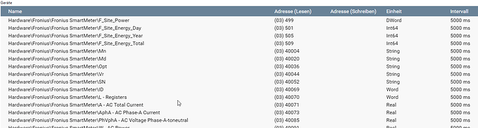

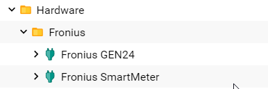

In der Modbus Konfigurator-Instanz ist bei mir der Smartmeter gelistet, aber nicht der Wechselrichter.
Kann das das Problem sein?
Bei den einzelnen Adress-Instanzen sind 5000 ms hinterlegt.
LG,
Peter
