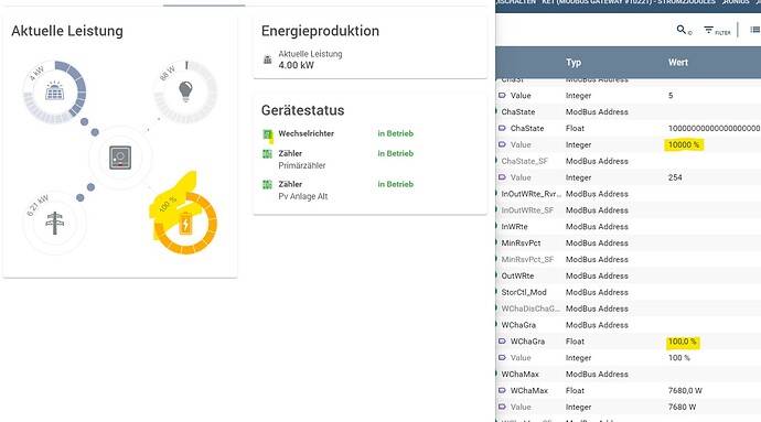

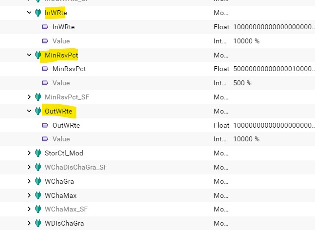

ich hab das Update eingespielt und mal im Batterie bereich (battery storage…) gespielt.
Ein grossteil der Daten flutscht schon mal.
In folgenden Variablen kommen noch „komische“ Werte heraus (Umrechnung, Typendefinition…?)
ChaState (1000%)
InWRte (1000%)
MinRsvPct (500%)
3_TMS (Falscher Zeitstempel 11.07.1992)
4_TMS (Falscher Zeitstempel 11.07.1992)
3_DCWH (171891641 Wh ? )
Und unter EvtVnd3 stehen Alarme drin, die auf dem Fronius im technikerzugang nicht drinstehen…
Hier ein paar Screenshots…
Screenshot 2022-07-11 080809
Screenshot 2022-07-11 080825
