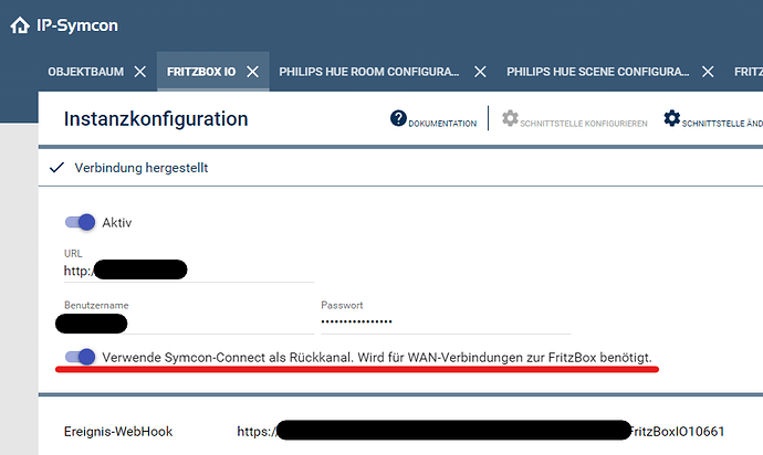

Daher möchte ich gerne mit der Symcon-App die Fritze dazu bringen eine neue IP anzufordern, bzw. zugewiesen zu bekommen.
Bei mir funktioniert „FritzBox WAN IP-Verbindung“ aber leider nicht und bekomme eine Fehlermeldung. (siehe oben).

Vielleicht gibt es ja dennoch einen Lösungsansatz für das eigentliche Problem, welches ich mit dem Modul habe. Da alle anderen Instanzen mit der Fritzbox laufen, sollte es mit der Instanz für die WAN IP-Verbindung eigentlich auch klappen.
