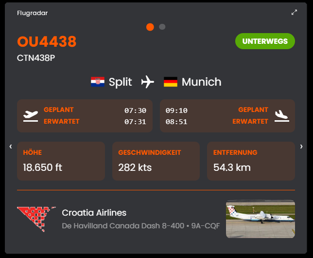

ich habe in den letzten Tagen etwas gebastelt das schon etwas speziell ist, aber man weiß ja nie ob es jemanden interessiert …
… und zwar ein kleinen Service (nodejs), welchen die Flugdaten für einen bestimmten Flughafen und einem definierten Umkreis aufbreitet und via MQTT weitersendet.
Diese Daten nutzt dann mein kleines Modul um sie in der Tile Visu darzustellen. Das ganze sieht dann so aus …
Hintergrund und Funktionsweise bei Interesse schreibe ich dann gerne!
Gruß Heiko

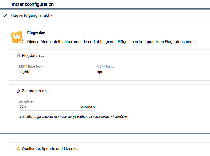

Ich bekomme leider noch nicht das flights2mqtt zum laufen… MQTT funktioniert aber, ich sehe noch nichts in der schönen Kachel. Vielleicht kann mir jemand helfen. So sieht der Output aus:
flights2mqtt - Flight Tracker Started
Interval: 300 seconds
Target Airport: None
— Fetching flights —
Area: 48.353802, 11.7861
Radius: 50km
Airport: None
Found 3 flights in area
✓ Published: FR7938 (Bari → Nuremberg)
Error fetching flights: Cannot read properties of null (reading ‚position‘)
Im MQTT Konfi sieht es folgendermaßen aus:
Vielen Dank vorab!
