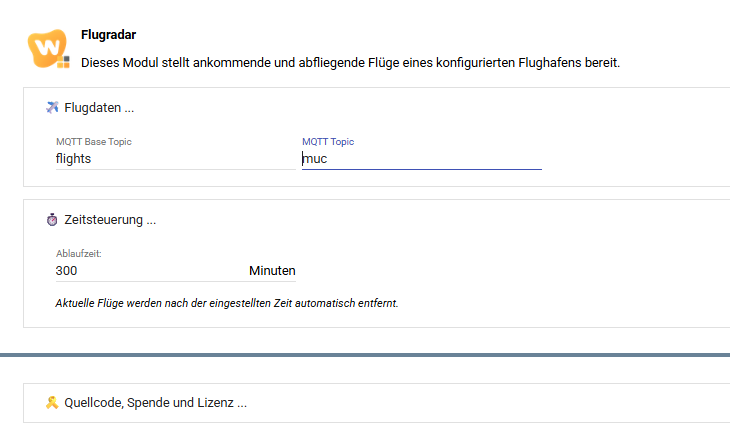

Jetzt die Frage, was hast Du im Modul konfiguriert und den richtigen MQTT Server zugeordnet? Zeig mal!
Hallo und Danke für Deine Rückmeldung.
Ich war vermutlich doch etwas ungeduldig, die Kachel läuft bei mir :slight_smile:

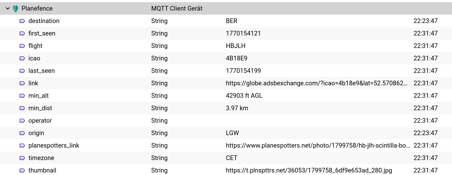

Falls Du selber mit einem USB Stick die Flugzeuge via ADSB trackst, kann ich Dir noch GitHub - sdr-enthusiasts/docker-planefence ans Herz legen.
Hier kann man übrigens auch einen Output via MQTT generieren. Vielleicht wäre es auch möglich, das in Deinem Modul zu verwenden? Allerdings sind spannende Dinge wie Abflug und Zielflughafen nicht im MQTT enthalten. DIe müssten separat gefetched werden. So sieht der MQTT output aus:
Sehr schön das es jetzt funktioniert!
Naja, mit origin und destination ist das schon enthalten. Aber wie Du sagst müsste man das speziell „fetchen“.

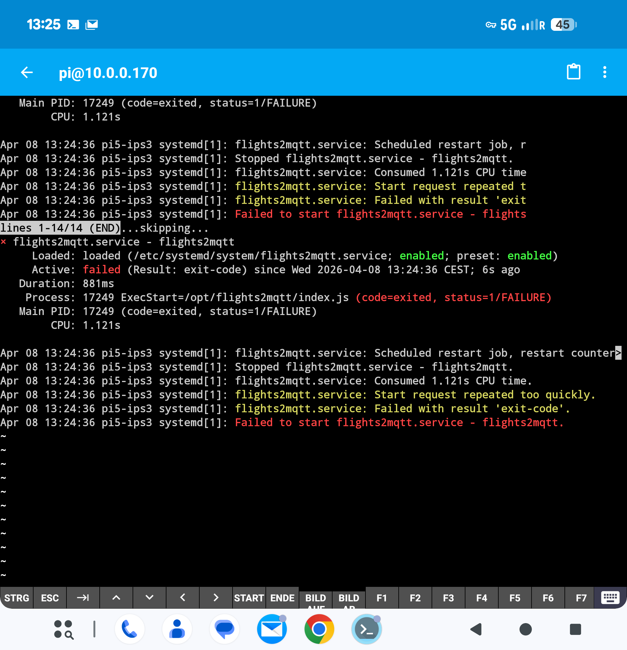

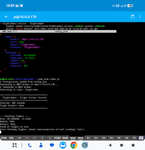

So, jetzt wollte ich das auf dem Pi installieren und bekomme folgende Fehlermeldung:

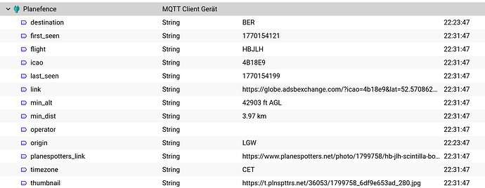

Das kommt nun nach dem Befehl „DEBUG…“ bei Symcon an:

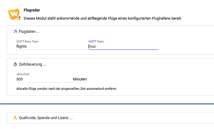

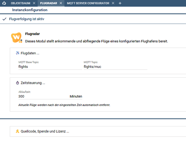

Einstellungen Modul:
Das Modul bleibt aber leer. Auch beim „Erstellen“ des Topics bleibt der String leer:
Was nun? Bitte um Hilfe. Danke und lg
Ich helfe mir mal selber. Danke an die ehrenwerte KI. Es war der Besitzer root anstatt pi.

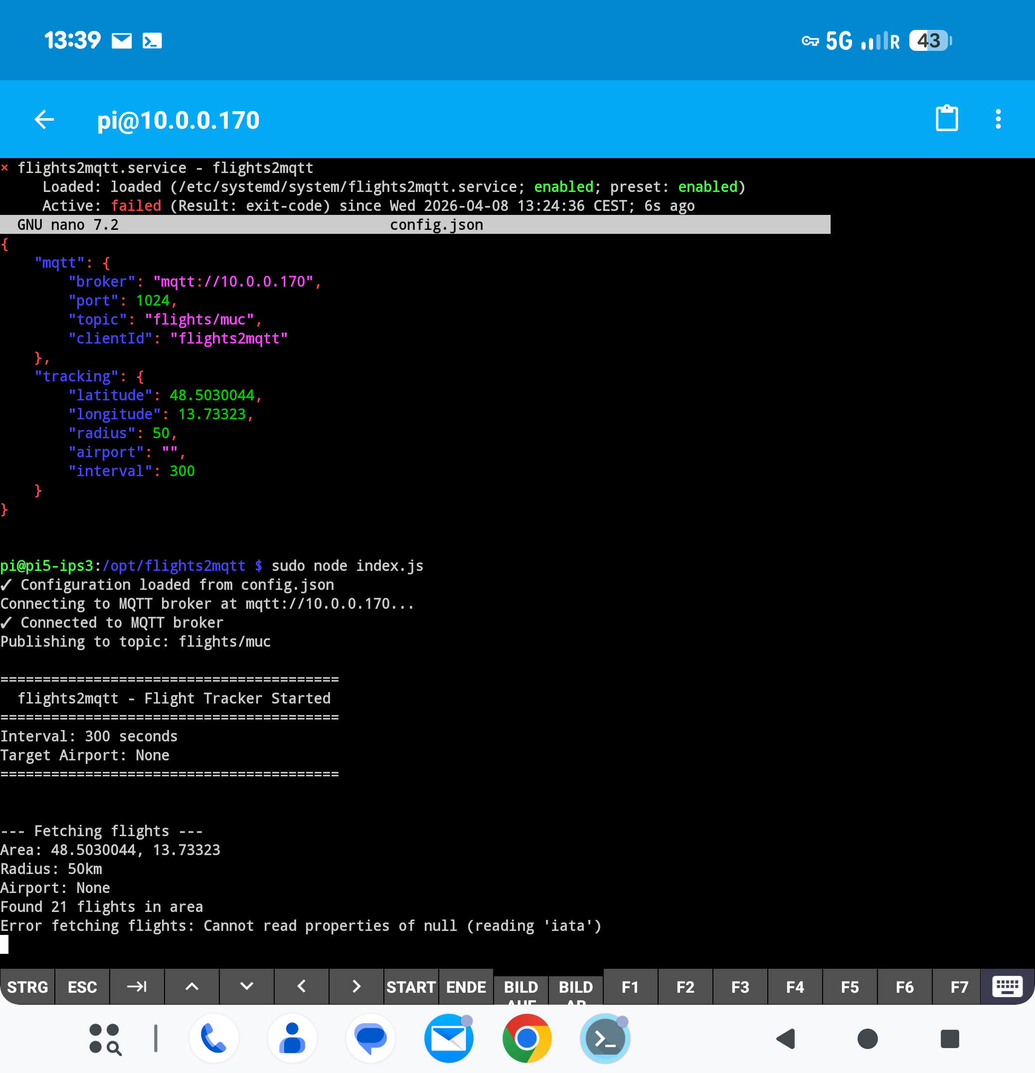

Was ich aber weiterhin bekomme ist folgende Fehlermeldung nach sudo node index.js:
Connected to MQTT broker
Publishing to topic: flights/muc
MQTT Client offline - attempting reconnect…
Ich denke ich habe auch dieses Problem gelöst:
Es waren der Systemdienst und das manuelle starten mit sudo node index.js (mit dem gleichen Topic) zuviel für IPS.

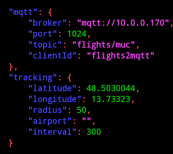

Das Modul zeigt aber weiterhin bei 21 gefunden flights in area nichts an…
config.json:

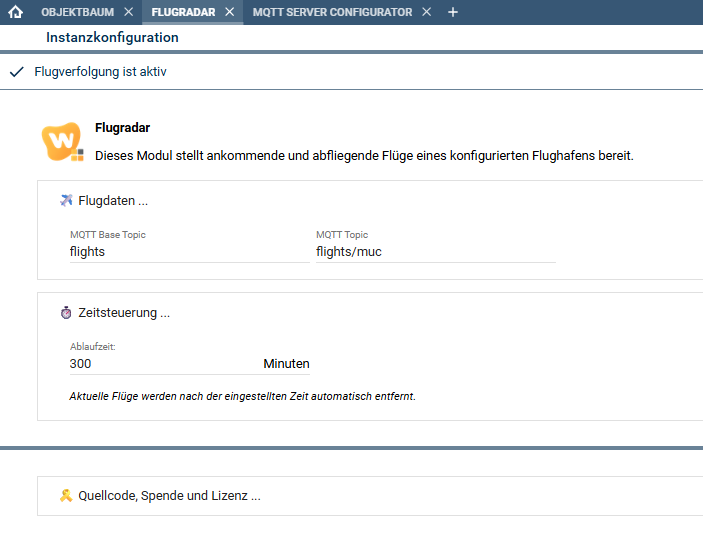

Modul:
Und genau mit dieser Konfiguration funktioniert es jetzt. DANKE für das Modul pitti
