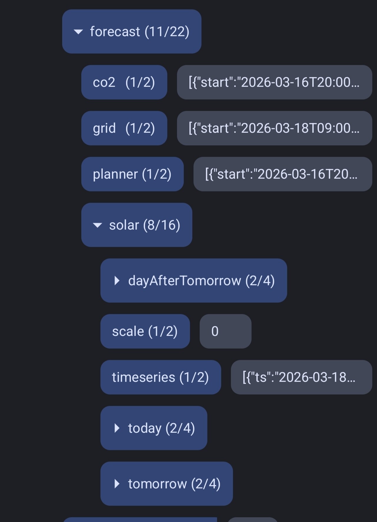

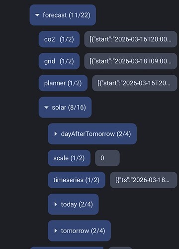

Magst du bitte noch den Forecast hinzufügen?
Er taucht unter dem topic evcc/Sites/forecast/solar auf
sofern es dort aktiviert ist.
Forecast today und tomorrow wäre super
Klingt sinnvoll. Schaue ich mir mal an.
Ich habe die aktuelle Beta um das Modul evccSiteForecasts ergänzt. Gerne mal ausprobieren.

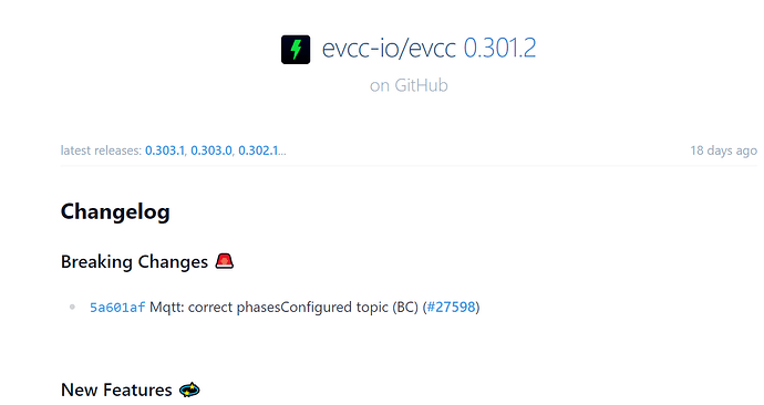

Ah, ich glaube da hat sich was geändert. Du sendest das ganze nach:
Topic: evcc/loadpoints/1/phases/set, Payload: 3
evcc macht das jetzt aber wohl über diesen Topic:
evcc/loadpoints/1/phasesConfigured
Kannst du das validieren?
Hier der Dump vom Modul, wenn ich die Phasen im evcc umschalte:
Ups, das wurde mal eben zwischendurch geändert :scream:
Ich ziehe das dann bei mir nach.

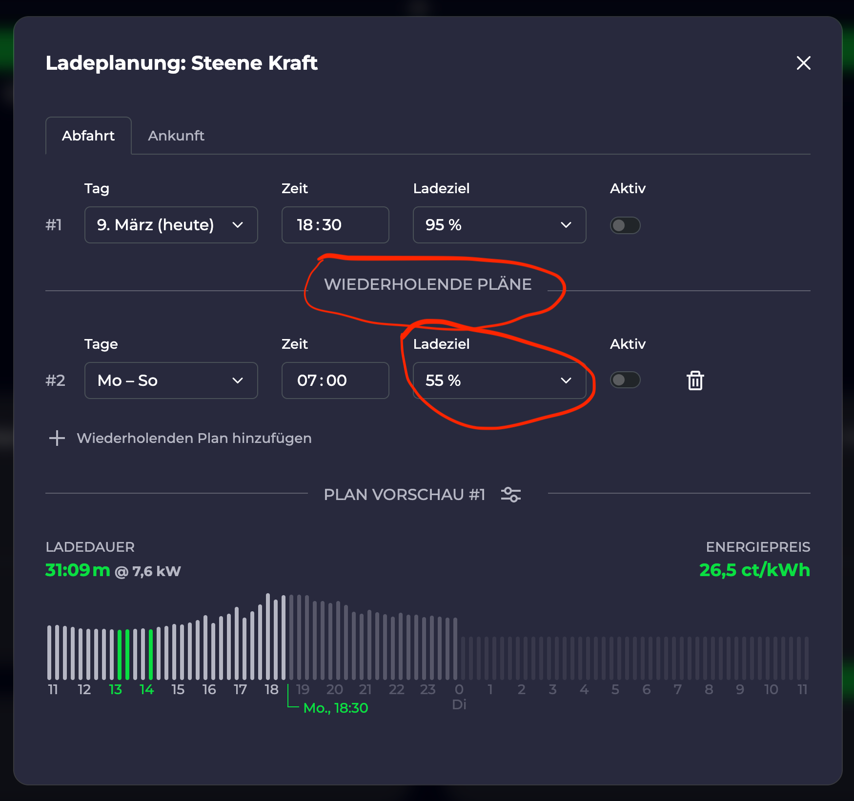

Ich habe mal eine Frage. Es gibt die Möglichkeit in EVCC eine Ladeplanung zu erstellen. Die Werte kann ich auch auslesen, aber leider nicht in EVCC schreiben, was mir sehr wichtig wäre. Hast du eine Idee, wie das ginge. Du steckst da ja etwas tiefer drin.
Es handelt sich um de Variablen:
n = Plannummer
  • evcc/vehicles/{name}/repeatingPlans/n/soc
  • evcc/vehicles/{name}/repeatingPlans/n/time
  • evcc/vehicles/{name}/repeatingPlans/n/weekdays/{1-7}
  • evcc/vehicles/{name}/repeatingPlans/n/active

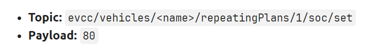

Wenn ein Plan z. B. unter repeatingPlans/1 liegt und dort das Ladeziel gesetzt werden soll, wäre das typischerweise so etwas wie:
  • Topic: evcc/vehicles/<name>/repeatingPlans/1/soc/set
  • Payload: 80
Damit würdest du den Ziel-SoC des ersten wiederholenden Plans auf 80 % setzen.

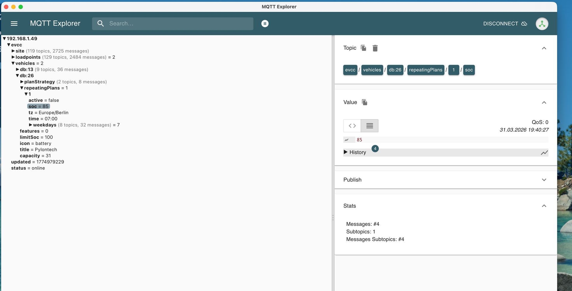

Magst du das - vielleicht mit dem MQTT Explorer - mal ausprobieren? Vielleicht macht es Sinn, im Modul eine allgemeine Sende Funktion anzubieten.

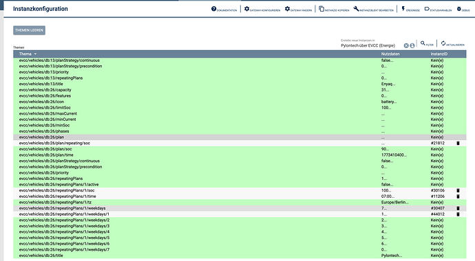

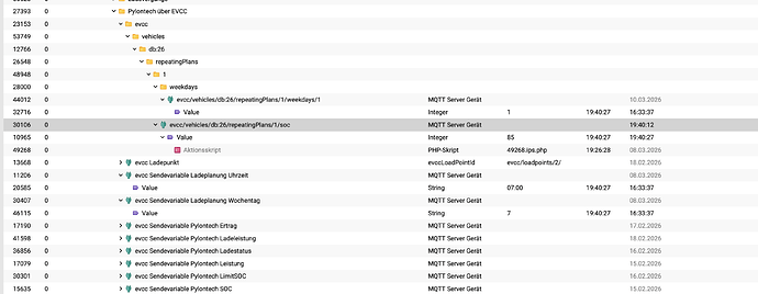

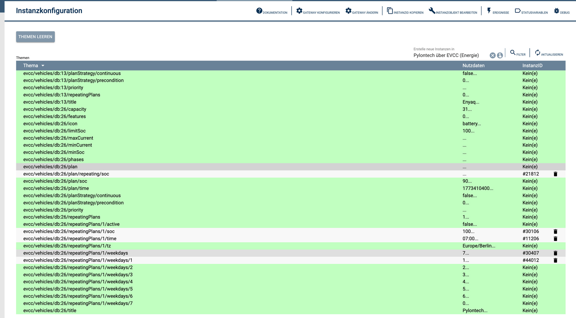

Ich habe mal einen Konfigurator zum Gateway angelegt. Da bekomme ich die Topics auch angezeigt. Ich weiß nur nicht, wie ich dann Werte schreiben kann. Wenn ich sie in evcc ändere, bekomme ich das in Symcon auch angezeigt.
Dann öffnet sich auch beim Erstellen der Variable folgender Baum:
Wie ich eine Variable im MQTT Explorer ändern kann, weiß ich ehrlichgesagt nicht

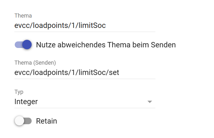

Ah, du bist auf dem richtigen Weg und nur einen Schritt vom Ziel entfernt :slight_smile:
Zum Schreiben wird bei evcc das betroffene Topic + ‚/set‘ genommen. Der Wert geht über den Payload. Also wie oben beschrieben:
Du brauchst nur noch deine „MQTT Server Gerät“ Instanz anzupassen. Hier ein Beispiel für den limitSoc meines Ladepunktes:
Entscheidend ist der Haken bei „Nutze abweichendes Thema beim Senden“ und das um /set ergänzte Sendethema.
Prima, Danke. Aber dann scheint das bei evcc nicht vorgesehen, denn die Variable ändert sich dort nicht. Ich habe es mal auf die Wunschliste gesetzt.
