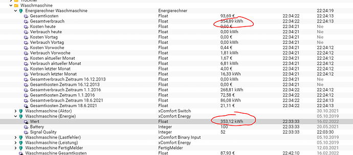

Bei der Klimaanlage bin ich gerade etwas verwundert.
Der Wert vom Zähler der Klimaanlage ist 622,72kwh, aber dein Gesamtverbrauch ist 677,52kwh). Woher kommt die höhre Summe?
Der preis passt auch nicht ganz, aber das vermutlich weil die kwh Zahl nicht stimmt.
Was ich komisch finde, ist das wenn ich 4 Nachkommestelleneintrage er dann den preis verlängert, aber ich habe ja nur einen Fehler in der KWH Berechnung.
Bei anderen ist auch eine Abweichung, aber nicht ganz so krass:

Da passt aber etwas noch nicht, Kosten scheinen zu stimmen aber der Verbrauch noch nicht.
VG,
Doc
Was stimmt nicht?
Der Verbrauch müsste bei über 1000kWh liegen, bei fast 1€ pro kWh sind wir ja noch nicht.
Also bei mir passt es, wahrscheinlich hast du auch ein Problem in deinem Archiv.
Aus dem Archiv geholt? Oder ist das der Stand deiner Variable?
Beides, aus dem Archiv geholt und in dieser Variablen abgelegt.
