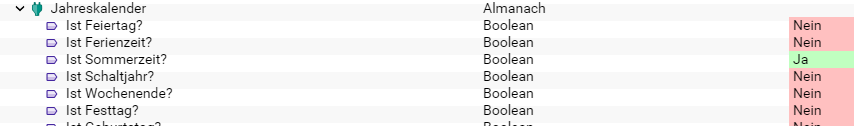

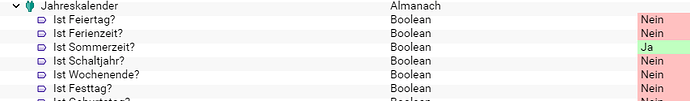

Also den Zustand Feiertag / Ferien kann ich mir ja über das Kalender Modul von
@pitti holen.
das ist schon sehr genial gemacht.
Und die Anwesenheiten der einzelnen Bewohner hab ich ja auch ( wie vermutlich einige andere Forenuser ebenso).
zur Zeit mache ich das über das Geofency Modul, da ich bei uns alle zu IOS verdonnert habe.
Somit sind die entsprechenden Variablen ja vorhanden.
