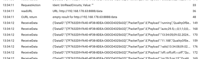

Das führt dazu, dass ich über IPS nun im Debug Fenster der ebusd Instanz einige Werte bekomme:
Allerdings stört mich die 3. Zeile empty result… Auch per Browser bekomm ich nur ein „Nicht erreichbar“,
