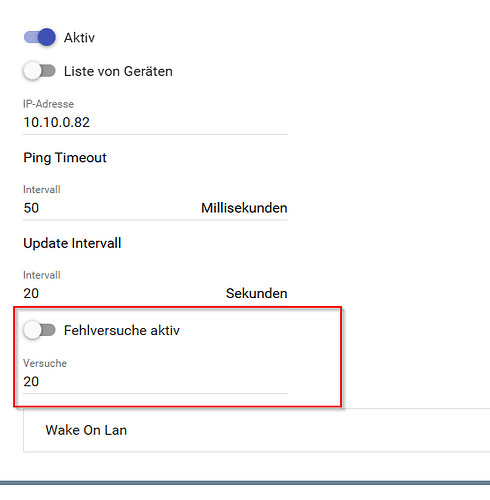

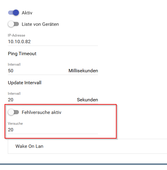

Aktivere mal „Fehlversuche aktiv“
Passiert das dann auch noch?

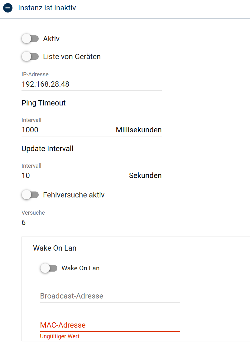

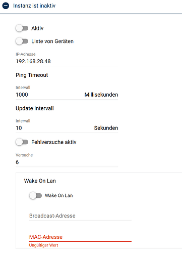

ich habe dein Modul schon länger und aktuell die Version 1.5 im Einsatz - danke dafür.
Nun wollte ich eine neue Instanz für ein neues Device anlegen.
Leider wird immer eine fehlerhafte MAC-Adresse bemängelt.
Ich kann den Eintrag auch gar nicht speichern - nicht mal nicht aktiviert.
Ich habe mir meine ganzen anderen Instanzen angesehen.
Diese wurden mit älteren Versionen angelegt und sind aktiv - haben allerdings die gleiche Fehlermeldung.
Schöne Grüße,
Hans
Kommando zurück - nach dem zweiten Versuch konnte ich die Eingaben speichern. Keine Ahnung wo das Teufelchen sitzt.
