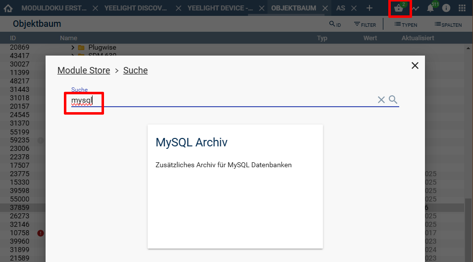

Über den Module-Store in Symcon das Modul MySQL Archiv hinzufügen.
Bei kommerzieller Nutzung (z.B. als Errichter oder Integrator) wenden Sie sich bitte an den Autor.
Module-Store

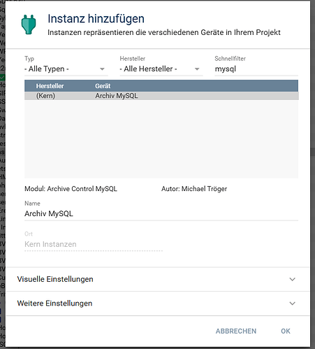

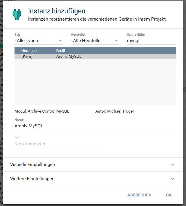

  • Den Dialog ‚Instanz hinzufügen‘ öffnen.
  • In den Schnellfilter MySQL eingeben.
    Module-Store
  • Den Eintrag ‚Archiv MySQL‘ wählen und mit OK bestätigen.

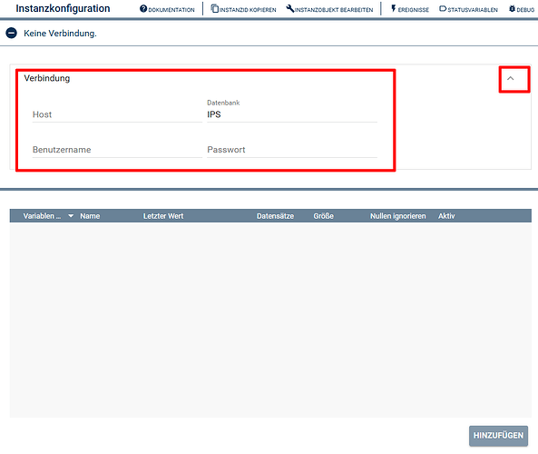

  • Im folgenden Dialog müssen jetzt erst die Zugangsdaten zum MySQL-Server unter Verbindung eingegeben werden.

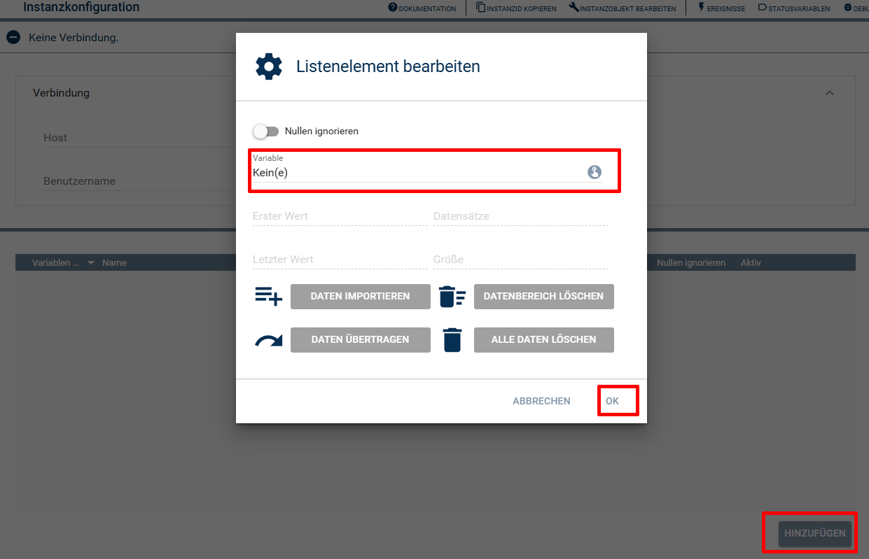

  • Die zu loggenden Variablen müssen über den Button ‚hinzufügen‘ eingetragen werden.
    Module-Store
