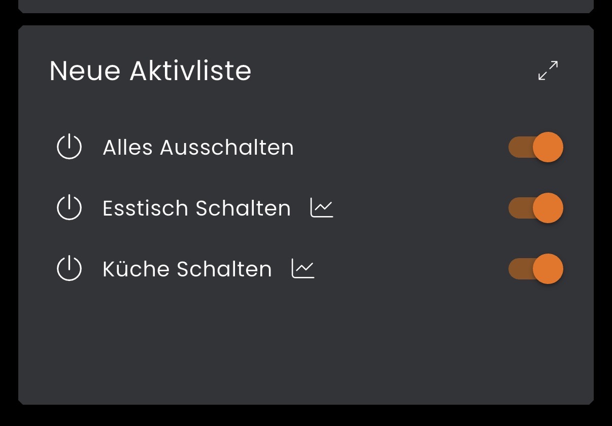

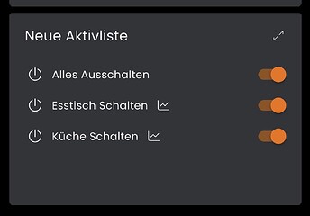

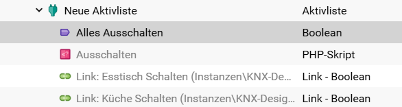

Ich habe mal folgendes gemacht.
Bei der neuen Aktiv-Variable habe ich als Aktion das Ausschalten Skript hinterlegt und bei diesem habe ich die Sichtbarkeit deaktiviert.
Dadurch bekomme ich einen „Alles Aus“ Button, den ich irgendwo in der Visu platzieren kann und der gleichzeitig auch noch den richtigen Status anzeigt, falls noch irgendwas aus der Gruppe an ist.
Das ist halt nicht ganz so sauber, weil diese Änderungen zur Folge haben, dass man nun eine Fehlermeldung bekommt, falls man z.B. die Statusvariable in der Instanz deaktiviert.
Daher mein Feedback: die neuen Statusvariablen sind eine richtig tolle Erweiterung für die Aktivliste auch das mit der Anzahl der aktiven Variablen! Vielleicht kann @Dr.Niels meine quick and dirty auch noch irgendwie einpflegen​:blush:
