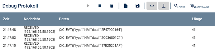

Debuggen kannst Du in IP-Symcon selber, denn Du willst ja wissen ob das AIO Gateway irgendwas sendet wenn Du das Gerät z.B. mit einem Handsender schaltest bzw. sich der Status des Geräts ändert.
Dazu gehst Du in IP-Symcon auf den I/O des AIO Gateways unter I/O Instanzen im Objektbaum und öffnest die Instanz mit einem Doppelklick. Rechts oben findest Du ein Käfer, daneben steht Debug. Mit Klick auf den Käfer öffnet sich ein weiteres Fenster, hier solltest Du sehen was das AIO Gateway an Daten sendet. Hier wäre eben wichtig zu wissen ob hier Nachrichten vom AIO Gateway verschickt werden wenn es einen neuen Status von Renkforce empfängt. Wenn das der Fall sein sollte kann man dann den Status auch in IP-Symcon aktualisieren.
Die Fehlermeldung kann ich gerade nicht genau zuordnen. ich würde sagen wir schauen erst mal das die Renkforce sich schalten lassen dann kümmere ich mich um die Fehlersuche. Bei mir mir kommt nämlich der Fehler nicht, daher muss ich mal schauen was das sein kann.
Zum Einsehen was das AIO Gateway sendet, öffnest Du den IO des AIO Gateways mit einem Doppeklick
Hier auf den Käfer ganz rechts klicken
dann öffnet sich ein neues Fenster.
Hier solltest Du nun die Kommunikation vom AIO Gateway sehen und alle eingehenden Nachrichten. Als Darstellung wählst Du Text
in dem Fall steht HM für Homematic, Wenn ein IR Signal empfangen wird z.B. IR. Die Frage ist eben wird etwas vom AIO Gateway bei Renkforce gesendet und wenn ja was.

Zum Thema Debug habe ich leider auch keine guten Nachrichten.
Es erscheint kein Text.
Ich habe die Dose mittels App am Handy und auch per Taster sowie über das Webfront geschaltet.
Es kamen keine Meldungen an.
