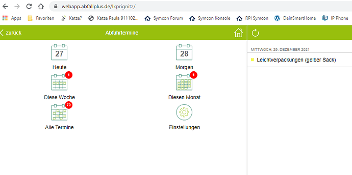

im Modul Abfall.IO funktioniert das mit dem Landkreis Prignitz nicht. Man kann keinen Ort usw. eintragen. Die Einträge in der Android App und der Webapp sind richtig und funktionieren.
https://webapp.abfallplus.de/lkprignitz/
Kann das repariert werden?
MfG
Peter

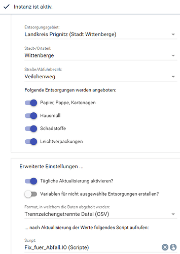

Soo, die 10 IDs sind drin! Wahrscheinlich wird das Modul anzeigen das ein Fehler aufgetreten ist weil er die Daten nicht finden kann. Das ist auch korrekt so, weil den Landkreis als einzelnes habe ich rausgeworfen und dafür die 10 Bezirke aufgenommen => Landkreis Prignitz (XYZ)!
Dann musst Du in den erweiterten Einstellungen noch auf „CSV“ umstellen!
Leider haben die nicht nur den Datenfehler in den ICS Daten, sondern auch in den CSV!
Hier mal wie die Daten im Setup kommen:
Und hier wie sie als CSV kommen:
Wie man sieht ist „Leichtverpackungen“ <=> „Leichtverpackungen (gelber Sack)“ :frowning:
Dagegen hilf im Moment nur der unschöne Fix via separaten Script …
ABPIO_FixWasteName($id, 'Leichtverpackungen', 'Leichtverpackungen (gelber Sack)');
ABPIO_Update($id);
Das hilft halt bis zum nächsten Neustart oder Änderung der Konfig!!!
Viel Erfolg
Heiko
