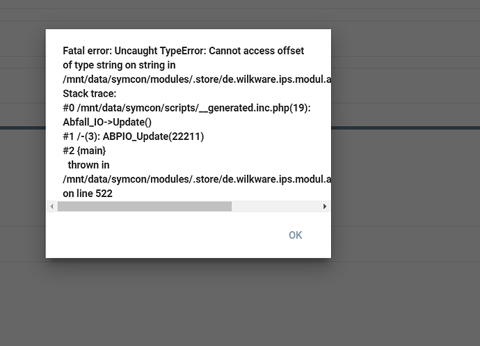

Leider beim Betätigen auf Entsorgungsdaten aktualisieren noch ein Fehler:
Dabei bleibt die HTML-Box „Abholung“ leer.
Ups, schöner Fehler Ich glaube auch schon den Grund zu kennen

Ich muss mich revidieren, eigentlich sieht alles gut aus!
Was treibst Du da? Irgendwie sehr merkwürdig! Und was sind das für komische Screenshots - mach doch mal ein richtiges zum lesen
PS: Daten und Debug-Log wäre auch schön!
Gruß HEiko
Ein Problem habe ich gefunden, wenn es keine Daten gibt dann machts AUWA!!! Muss ich noch was einbauen
Nehme ich zurück - die sind ja so klein und d**f
Gruß HEiko
Da bin ich aber beruhigt
Und nun? Wie ist der Status? Ich brauche mehr Details
Oh, dachte du hast die Ursache bereits gefunden…
Genauso ist ist die Situation bei mir: für "Problemstoff "gibt es für dieses Jahr kein Termin mehr.
Lasse ich diese Variable nicht erstellen funktioniert das Modul.
