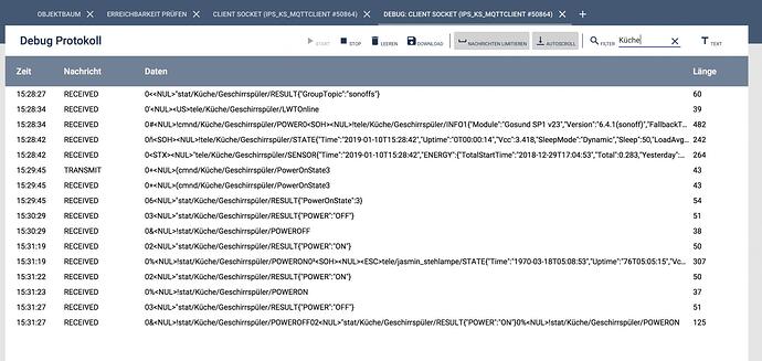

Es kommen auch Meldungen im Client-Socket an (Screenshot), jedoch tut sich überhaupt nichts im Debug vom Device in IPS. Einstellung der Instanz anbei.
Schau mal hier: IPS-Tasmota/TasmotaService.php at master · Schnittcher/IPS-Tasmota · GitHub
Da kannst du erkennen was ich damit mache.
