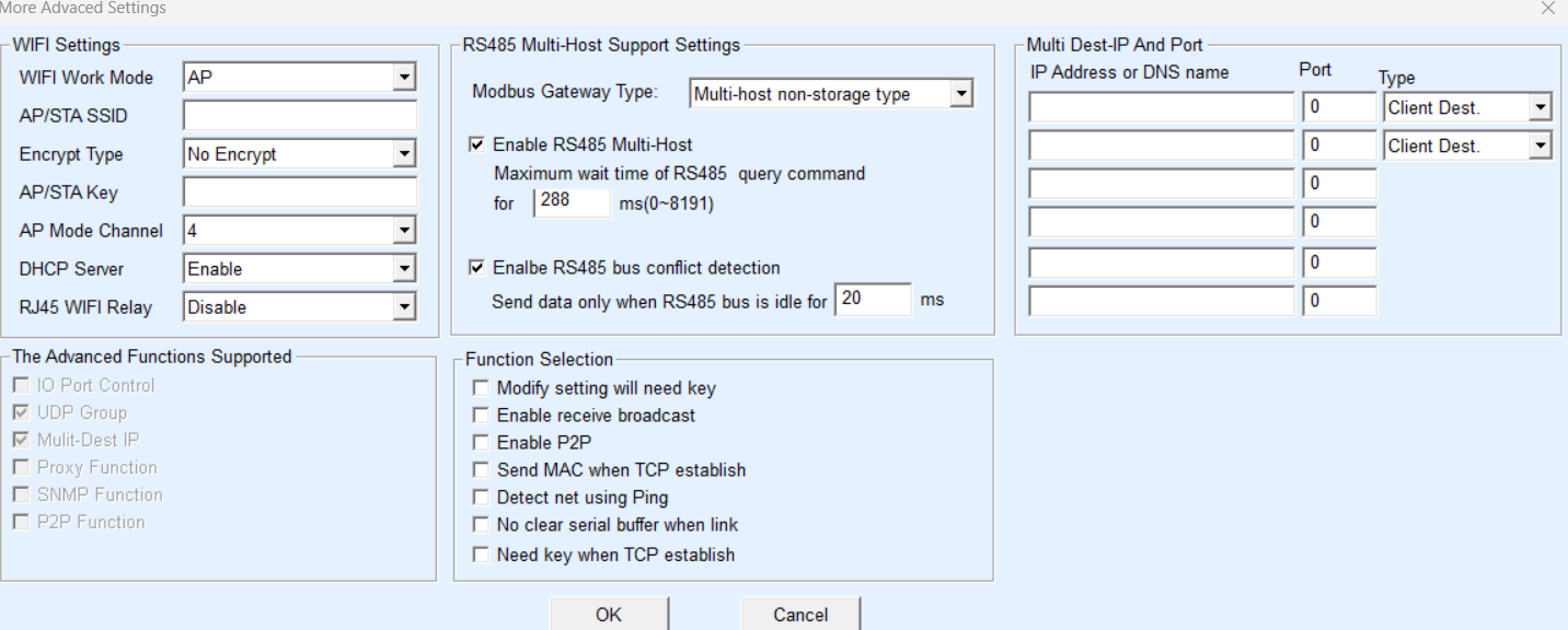

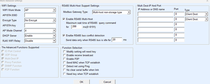

Aktivere doch mal die RS485 Multi-Host Einstellungen vom Waveshare.

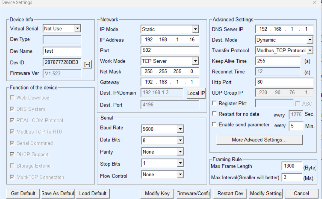

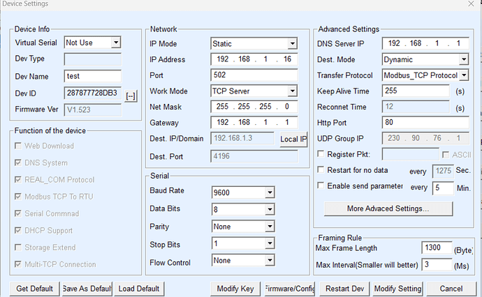

Hat nichts gebracht…
So,
mit diesen Einstellungen läuft es seit einigen Minuten ohne Fehlermeldung. Hab jetzt echt schon viel probiert…

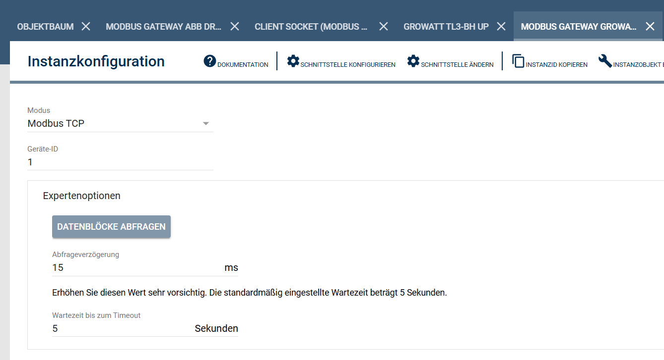

Abfragezeit Growatt 14 Sekunden. Drunter gibt es immer eine Fehlermeldung. Wenn das Intervall verlängert wird geht es scheinbar.

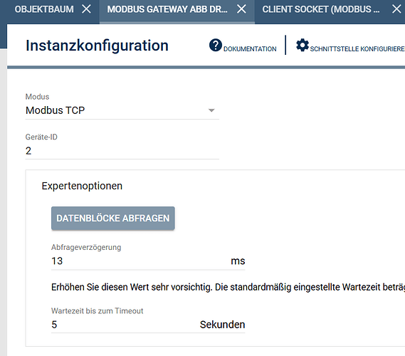

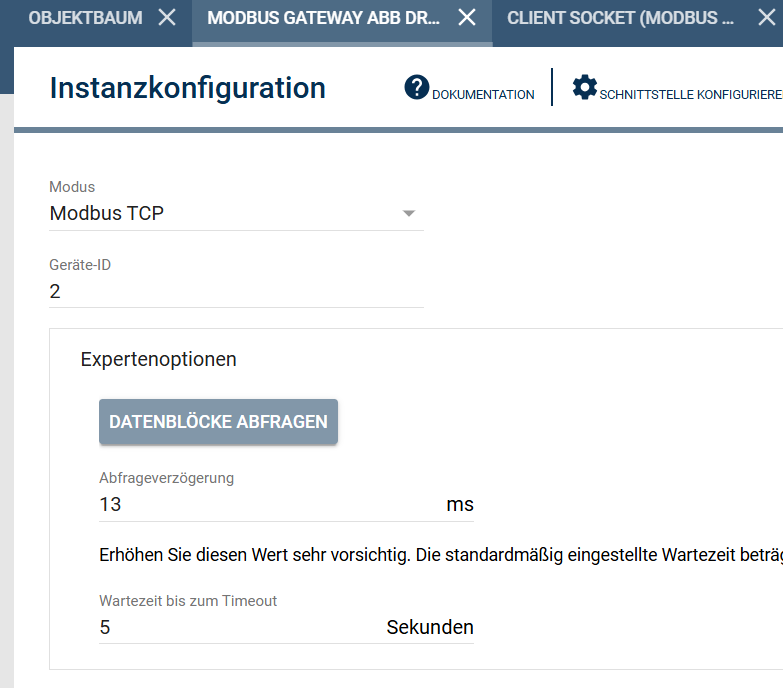

Der ABB Zähler wird alle 10 Sekunden abgefragt. Den Intervall kann ich aber noch verlängern.
Ist es vielleicht Sinnvoll einen 2 Kanal RS485 Umsetzter zu nutzen? Ich hab das Gefühl das der Growatt hier etwas stört.
Update: Habe immer noch Fehlermeldungen. HAb die Abfragezeit beim ABB mal erhöht. 30 sekunden. Mal weiter beobachten
