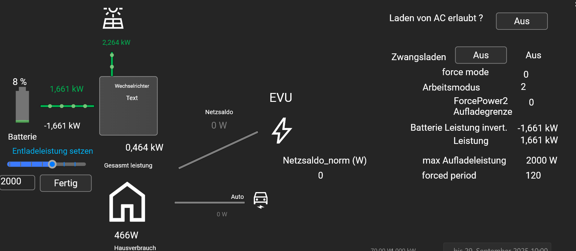

Allerdings scheitere ich beim Versuch mit Zwang aus dem Netz die Batterie zu laden.

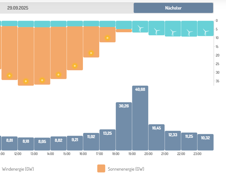

Falls wer fragt warum ich das will: Meine pv ist klein 5kwp und ist nicht in der lage immer aufzuladen. Gleichzeitig habe ich einen Awattar Stromtarif der manchmal billig manchmal extrem teuer ist. Da bietet es sich an in billigen Zeiten den akku zu laden.

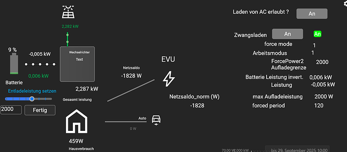

Bei zwangsladen ein, lädt er nicht mal mehr aus der PV, geschweige den aus dem Netz
Was mache ich falsch?

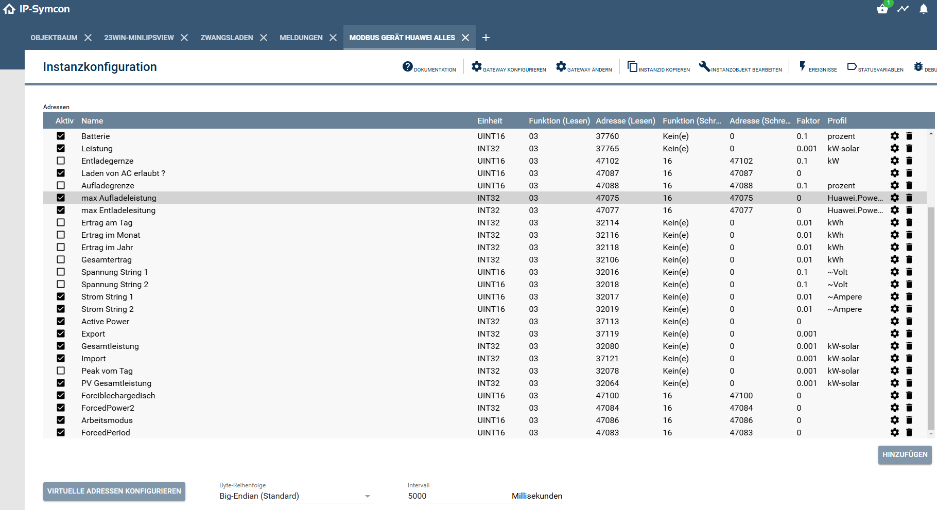

Ach ja zur Ergänzung: Zwangsladen funktioniet über ein skript:
// === IDs anpassen (deine!) ===
$ID_AC = 59837; // Laden von AC erlaubt ?
$ID_FORCE = 53034; // Forcible charge/discharge
$ID_POWER = 25684; // ForcedPower2 (W)
$ID_MODE = 44577; // Arbeitsmodus
$ID_MAXCHG = 17399; // max Aufladeleistung (W)
$ID_PERIOD = 54147; // ForcedPeriod (min)
$PAUSE = 1500; // ms
function setx($id, $val, $pause) {
for ($i=0; $i<4; $i++) {
    @RequestAction($id, $val);
    IPS_Sleep($pause);
    if (@GetValue($id) == $val) return true;
    IPS_Sleep($pause);
IPS_LogMessage('MODBUS', "SET FAIL id=$id val=$val");
return false;
$on = (bool)($_IPS[‚VALUE‘] ?? false);
SetValueBoolean($_IPS[‚VARIABLE‘], $on);
if ($on) {
setx($ID_MODE,   1,     $PAUSE);   // Fixed charge/discharge
setx($ID_AC,     1,     $PAUSE);   // AC-Laden erlauben
setx($ID_PERIOD, 120,   $PAUSE);
setx($ID_MAXCHG, 2000,  $PAUSE);
setx($ID_FORCE,  1,     $PAUSE);   // 1 = Charge
setx($ID_POWER,  2000,  $PAUSE);   // Ladeleistung (W)
} else {
setx($ID_POWER,  0,     $PAUSE);
setx($ID_FORCE,  0,     $PAUSE);
setx($ID_AC,     0,     $PAUSE);   // Netzladen verbieten
setx($ID_MODE,   2,     $PAUSE);   // Eigenverbrauch

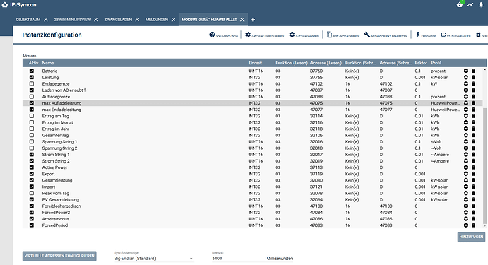

Die Frage an die Vorlage wäre ob da ein Register fehlt mitdem ich diese Zwangsladung erreichen kann.
Ich habe die Vorlage Huawei alles verwendet, und 3 Register hinzugefügt, finde aber das richtige nicht.
für Hinweise bin ich dankbar
